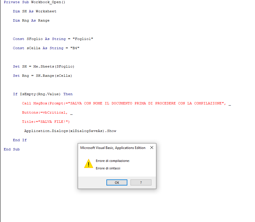

Anonimo
2021-09-24T07:57:34+00:00
Ciao Aaron,
Grazie mille per la tempestività!!!
Questa soluzione mi da un errore, ti allego la screen.
Effettivamente avere il tasto salva con nome subito a disposizione è un'ottima idea
Immagine
Purtroppo, l'attuale editor della community ha la sfortunata abitudine di inserire una riga vuota tra ogni riga di codice; questo è normalmente solo fastidioso ma, dove il carattere finale di una riga di codice è un carattere di continuazione di riga (un carattere di sottolineatura), questo provoca l'errore che hai riscontrato.
Per risolvere il problema, eliminare ogni riga vuota nella sezione del codice evidenziata in rosso
Regards,
Norman
Immagine
