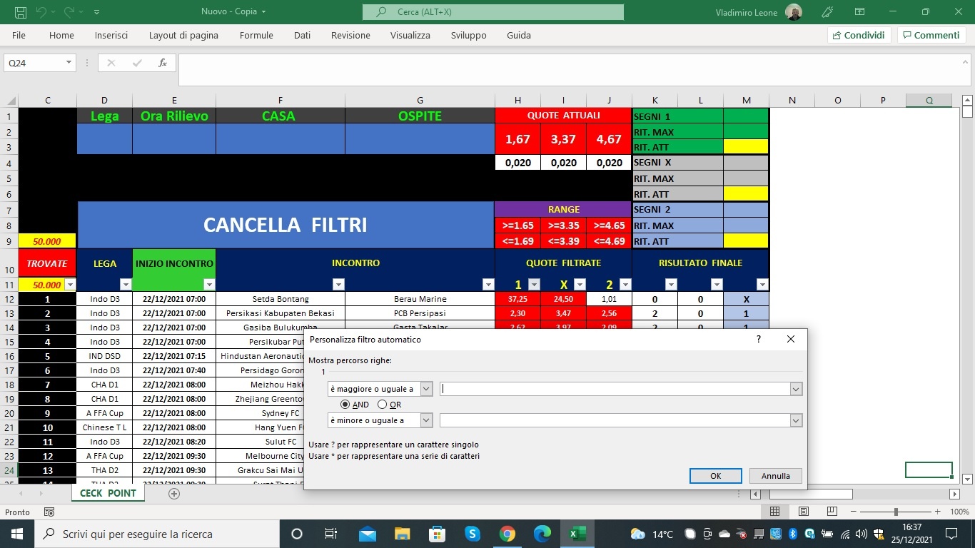

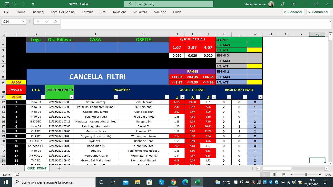

Ciao,
ho la seguente maschera:
per filtrarmi i dati uso la seguente macro:
Sub CECKPOINT_Rettangolo1_Click()
ActiveSheet.Range("$H$12:$H$2000").AutoFilter Field:=6, Criteria1:=(">=" & Range("H2").Value - Range("H4").Value), \_
Criteria2:="<=" & Range("H2").Value + Range("H4").Value, Operator:=xlAnd
End Sub
il problema però è che il filtro avviene solo se nelle celle H2 e H4 ci sono numeri interi, mentre con i decimali non funziona.
Come si può risolvere?
Ci sarebbe anche un'altra possibilità.
Siccome un mio amico mi ha fatto vedere che in un programma, purtroppo chiuso con password, i dati vengono filtrati inserendo tramite macro i numeri direttamente nella mascherina predefinita di Excel:
mi sapete dire quale codice usare?
