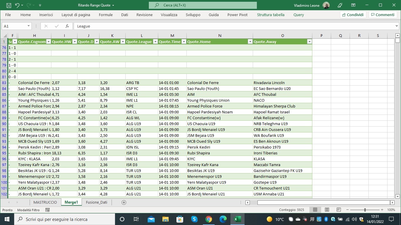

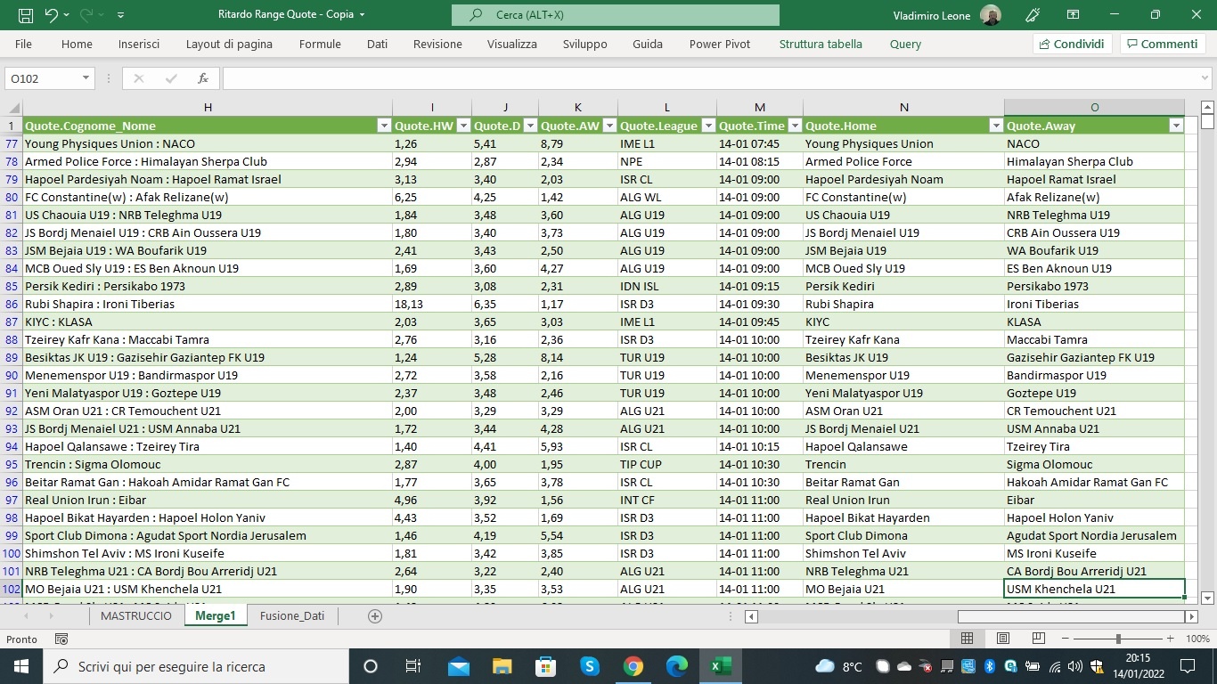

Ciao,
ho la seguente tabella con dati scaricati dal web:
Nel momento in cui l'orario attuale corrisponde all'orario presente nella colonna M, i dati presenti nella stessa riga dell'intervallo H : O vengono cancellati. (Adesso si vedono perché ho bloccato l'aggiornamento dei dati online).
Domanda,
è possibile automatizzare il copia e incolla dell'intervallo A : O incollandolo partendo dalla colonna Q nel momento in cui manca, ad esempio, un minuto all'orario attuale?
Cioè,
prendiamo la cella M83 con data e orario 14-01 01:00
il copia e incolla dovrebbe scattare nel momento in cui la data e l'orario attuale corrispondono alle 14-01 00:59 cioè un minuto in meno rispetto all'orario presente nella cella M83.
Altro esempio:
prendiamo la cella M84 con data e orario 14-01 01:45
il copia e incolla dovrebbe scattare nel momento in cui la data e l'orario corrispondono alle 14-01 01:44 cioè un minuto in meno rispetto all'orario presente nella cella M84.

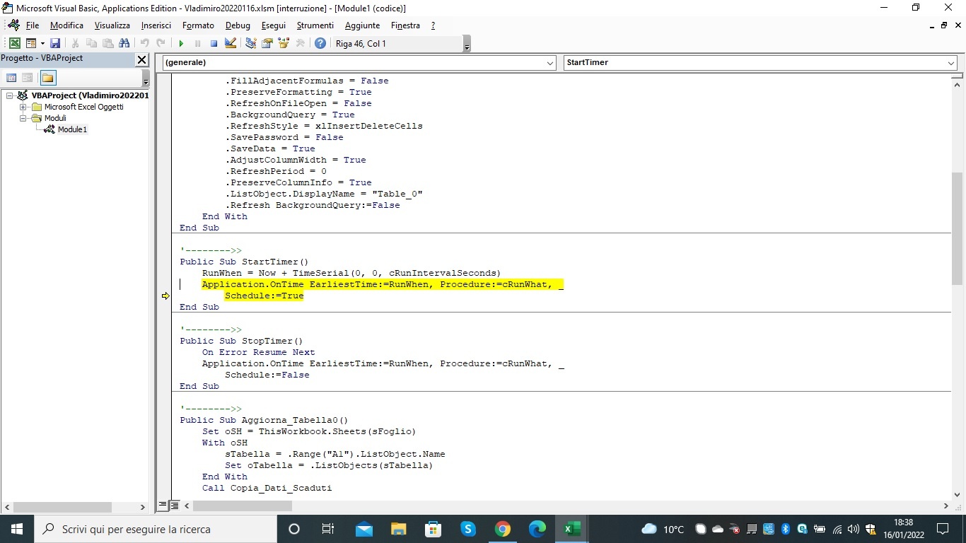

    Per eseguire queste operazioni all'apertura del file, nel modulo Questa_cartella_di_lavore, sostituire la procedura WSorkbook_Open con la seguente versione:
    Cartella di lavoro secondaria privata_Open()
     Call Aggiorna\_Tabella0
    Fine Sub
    Come prima, salva, chiudi e riapri il file.

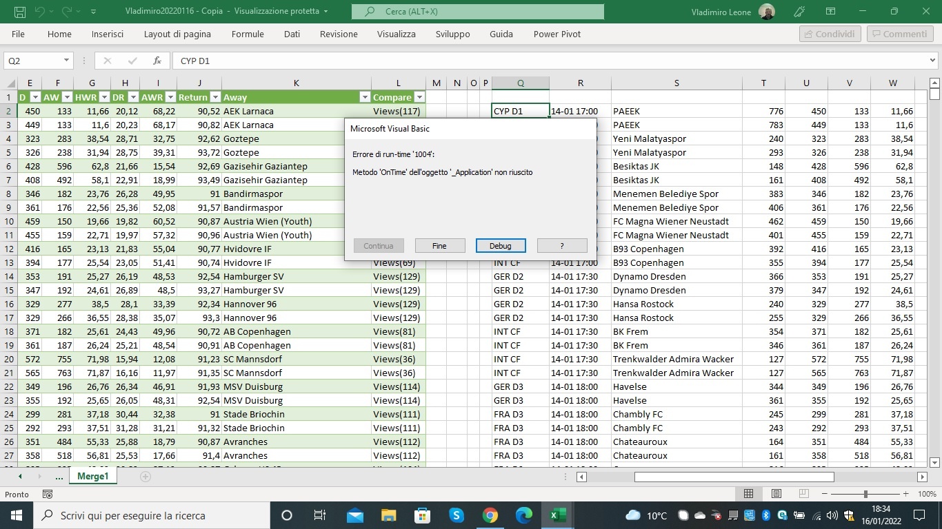

    Mentre, aprendo il tuo file:
    Potresti scaricare il mio file di prova Vladimiro20220116.xlsm.
    mi dà il seguente errore:
    Immagine
    Immagine
    forse dipende dall'errore dell'aggiornamento della tabella?

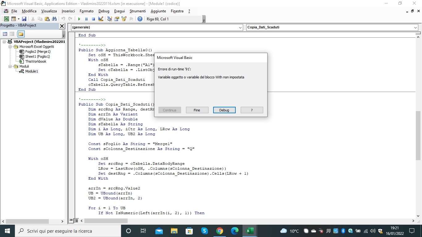

    Non riesco a replicare questo problema: da me il codice funziona nel modo previsto, aggiornandi la tabella ogni 15 munti e riportando i dati scaduti nelle colonne Q:AB
    Immagine
    Ho provato pure ad implementare il copia-incolla direttamente nel modulo, ma mi dà il seguente errore:
    Immagine
    Immagine

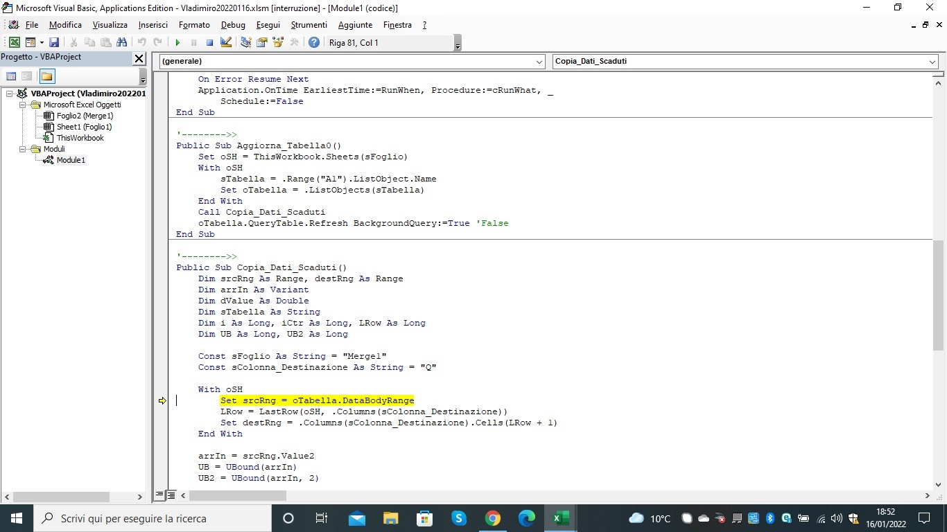

    Potrei replicare questo errore solo se dovessi eseguire manualmente la procedura Copia_Dati_Scaduti, non avendo precedentemente eseguito la procedura Aggiorna_Tabella0; quest'ultima procedura dimensiona e definisce la variabile di livello del modulo oTabella.
    Infatti il codice è progettato per funzionare automaticamente ogni 15 minuti, senza alcun intervento da parte tua e, più esplicitamente, senza l'esecuzione manuale di nessuna delle procedure.
    Quindi, suggerirei che, oltre ad effettuare la modifica del codice descritta sopra, mi mandi il tuo file. In questo modo non posso solo testare il codice utilizzando la tua disposizione dei dati reali, ma posso assicurarmi che il codice sia correttamente incorporato e funzioni, come è la mia esperienza, senza alcun problema.
    Ho aggiornato il mio file di prova Vladimiro20220116.xlsm
    Immagine
    Immagine
    Immagine
    Immagine

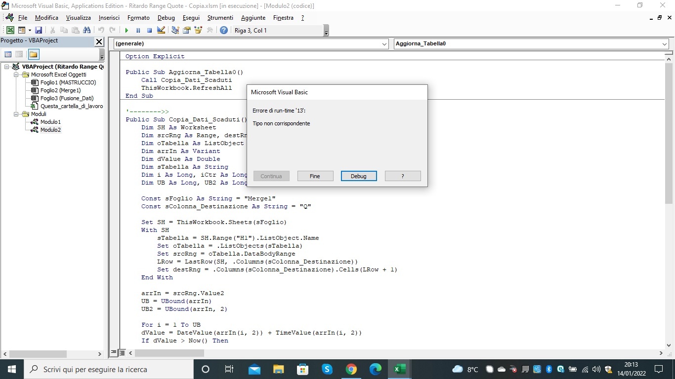

    ho scaricato il file e naturalmente funziona.
    Solo che mi servono delle informazioni.

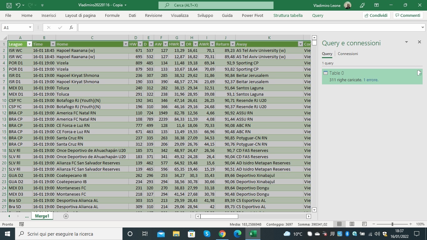

    La colonna B del tuo file dove si trova l'orario, a me si trova in M:
    Immagine
    Forse è questo il motivo che quando aggiorno la tabella mi dà errore?
    Immagine
    Immagine

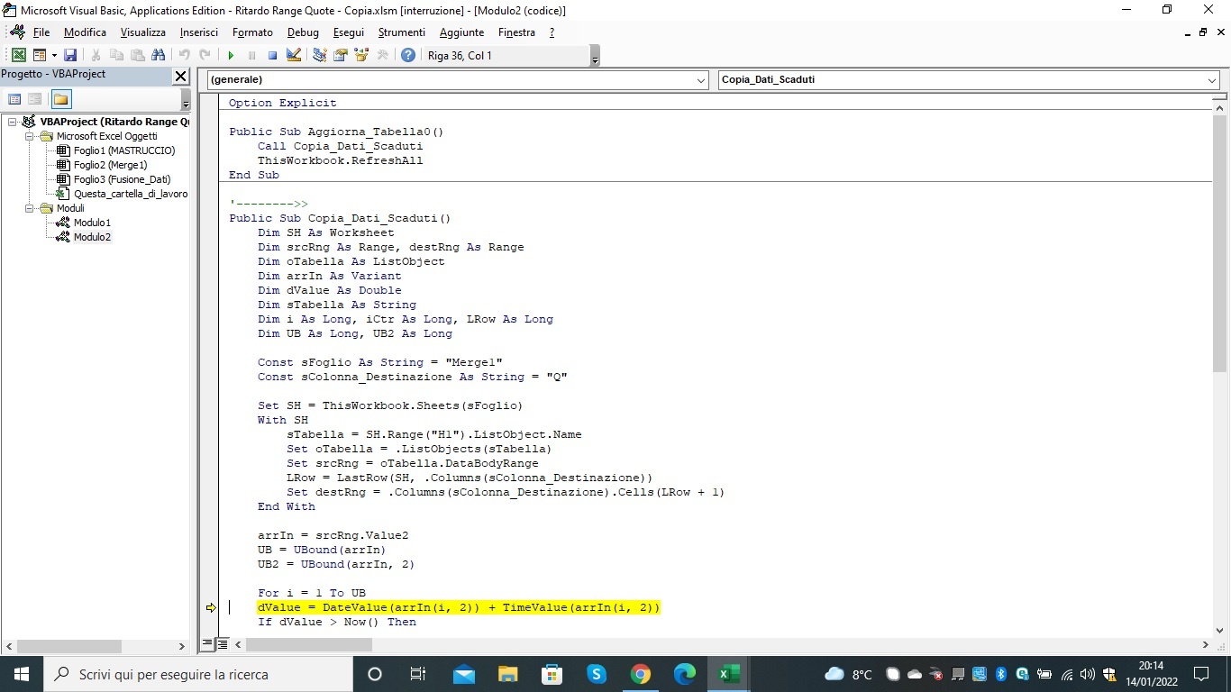

    Nel mio codice, sostituisci
        For i = 1 To UB
        dValue = DateValue(arrIn(i, 2)) + TimeValue(arrIn(i, 2))
        If dValue > Now() Then
            Exit For
        End If
        iCtr = iCtr + 1
        Next i
    con:
    For i = 1 To UB
        **If Not IsNumeric(Left(arrIn(i, 13), 1)) Then**
            **Exit For**
        **End If**
        dValue = DateValue(arrIn(i, **13**)) + TimeValue(arrIn(i, **13**))
            Exit For
        End If
        iCtr = iCtr + 1
    Next i

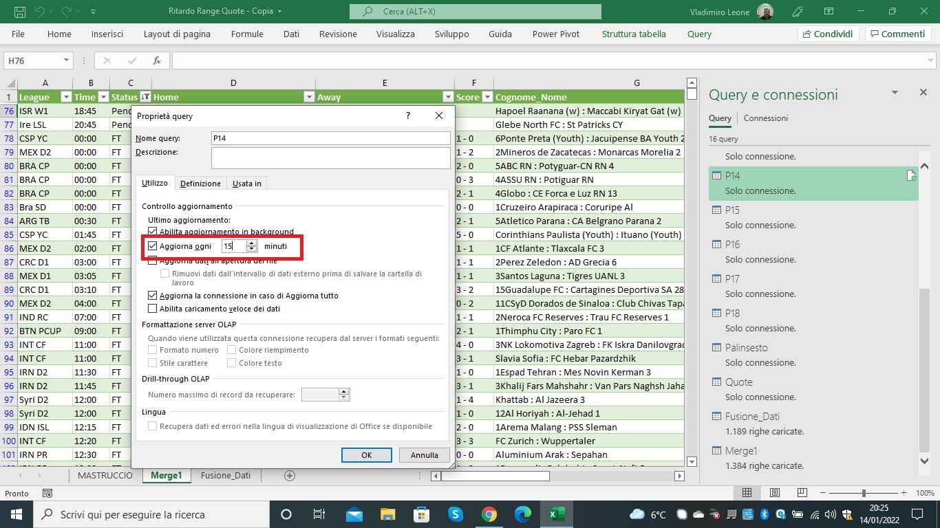

    Una volta risolto il problema, si dovrebbe fare in modo di far scattare il copia-incolla un minuto prima dell'orario scritto nella cella e automatizzare il tutto senza bisogno di aggiornare manualmente in quanto l'opzione di aggiornamento già ce l'abbiamo:
    Immagine
    Annulla l'aggiornamento automatico della tabella e poi, nel modulo codice standard di interesse, sostituisci il codice precedente con:

    Supponiamo che tu stia aggiornando la tabella via VBA con una procedura del genere:
    Public Sub Aggiorna_Tabella0()
    Call Copia_Dati_Scaditi
    ThisWorkbook.RefreshAll
    End Sub
    In un modulo standard, prova a sostituire quella procedura con qualcosa del genere:
    Option Explicit
    End Sub
    Public Sub Copia_Dati_Scaduti()
        Dim SH As Worksheet
        Dim srcRng As Range, destRng As Range
        Dim oTabella As ListObject
        Dim arrIn As Variant
        Dim dValue As Double
        Dim sTabella As String
        Dim i As Long, iCtr As Long, LRow As Long
        Dim UB As Long, UB2 As Long
        Const sFoglio As String = "Merge1"
        Const sColonna_Destinazione As String = "Q"
        Set SH = ThisWorkbook.Sheets(sFoglio)
        With SH
            sTabella = SH.Range("H1").ListObject.Name
            Set oTabella = .ListObjects(sTabella)
            Set srcRng = oTabella.DataBodyRange
            LRow = LastRow(SH, .Columns(sColonna_Destinazione))
            Set destRng = .Columns(sColonna_Destinazione).Cells(LRow + 1)
        End With
        arrIn = srcRng.Value2
        UB = UBound(arrIn)
        UB2 = UBound(arrIn, 2)
        For i = 1 To UB
            Exit For
        End If
        iCtr = iCtr + 1
        Next i
      If CBool(iCtr) Then
       destRng.Resize(iCtr, UB2).Value = arrIn
      End If
    End Sub
    Public Function LastRow(SH As Worksheet, _
        Optional Rng As Range, _
        Optional minRow As Long = 1)
        If Rng Is Nothing Then
            Set Rng = SH.Cells
        End If
        On Error Resume Next
        LastRow = Rng.Find(What:="*", _
            After:=Rng.Cells(1), _
            Lookat:=xlPart, _
            LookIn:=xlFormulas, _
            SearchOrder:=xlByRows, _
            SearchDirection:=xlPrevious, _
            MatchCase:=False).Row
        On Error GoTo 0
        If LastRow < minRow Then
            LastRow = minRow
        End If
    End Function
    Potresti scaricare il mio file di prova Vladimiro20220114.xlsm

    Ciao Norman,

    Vladimiro
    Call Copia\_Dati\_Scaditi
    End Sub
    Option Explicit
    End Sub
        Dim SH As Worksheet
        With SH
        End With
        UB = UBound(arrIn)
        For i = 1 To UB
            Exit For
        End If
        iCtr = iCtr + 1
        Next i
      If CBool(iCtr) Then
      End If
    End Sub
            Set Rng = SH.Cells
        End If
            Lookat:=xlPart, _
        On Error GoTo 0
            LastRow = minRow
        End If
    End Function
    Regards,
    Norman
