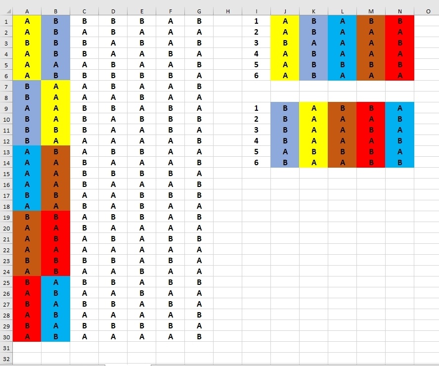

Ho necessità di copiare una serie di colonne da un foglio excel ad un altro foglio excel dove come risultato finale dovrò avere la prima colonna di riferimento disposta in colonne da 6 elementi.
Posto ad esempio una immagine per dare senso a ciò che scrivo:
Nell'immagine sul lato sinistro ho 7 colonne A1:A30, B1:B30 fino a G1:G30 e voglio copiare il contenuto delle colonne in un altro foglio disposto verticalmente ma in colonne consecutive da 6 elementi come indicato sul lato destro. Tutto questo mi interessa farlo per ciascuna colonna del lato sinistro dove nell'esempio sono 7 ma nel mio file excel sono oltre 50. Ho colorato i gruppi da 6 lettere per rendere più chiaro ciò che è la mia necessità.

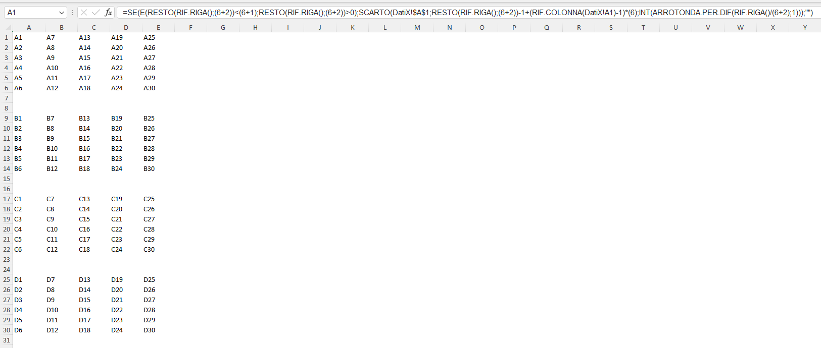

    Se desideri modificare i dati di output in più modi, penso che varrebbe la pena studiare e comprendere la formula che ho pubblicato.
    Detto questo, la formula che ho suggerito può essere espressa nella seguente forma, senza modificare i risultati:
    =SE(E(RESTO(RIF.RIGA();(6+2))<(6+1);RESTO(RIF.RIGA();(6+2))>0);SCARTO(Dati2!$A$1;RESTO(RIF.RIGA();(6+2))-1+(RIF.COLONNA(Dati2!A1)-1)*(6);INT(ARROTONDA.PER.DIF(RIF.RIGA()/(6+2);1)));"")
    In questa formula, i valori in rosso determinano il numero di righe di output per ogni set; i valori in verde determinano il numero di righe vuote tra ogni set.
    Quindi, con la formula di cui sopra, e con riferimento al file prova che ho caricato, otterrai i dati di output del seguente disposizione:
    Immagine
    Ossia, una disposizione in cui ogni set comprende 6 righe separati da 2 righe vuote.

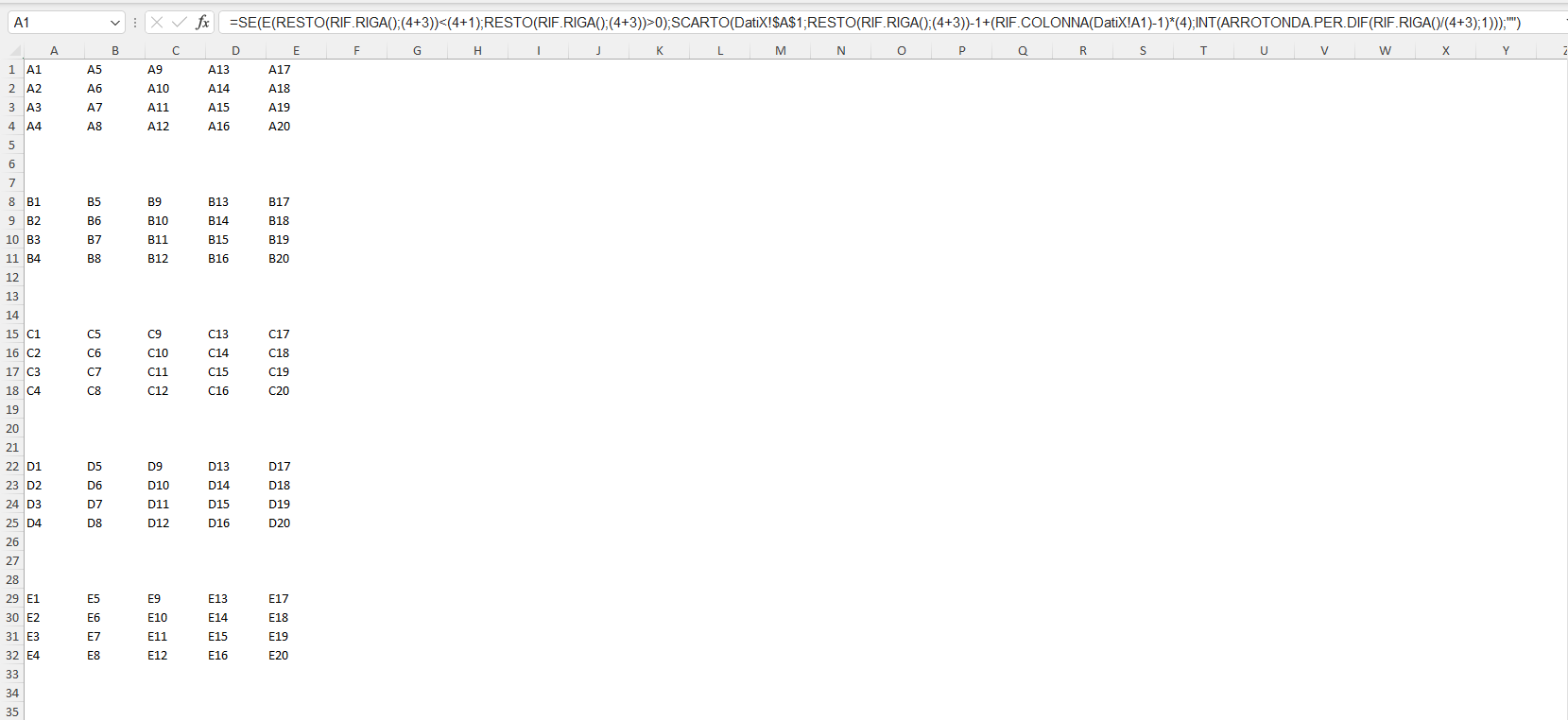

    Ora, sempre nella stessa formula, sostituendo i valori 6 con, ad esempio, 4 e sostituendo i valori 2 con, ad esempio, 3 la formula diventa
    =SE(E(RESTO(RIF.RIGA();(4+3))<(4+1);RESTO(RIF.RIGA();(4+3))>0);SCARTO(Dati2!$A$1;RESTO(RIF.RIGA();(4+3))-1+(RIF.COLONNA(Dati2!A1)-1)*(4);INT(ARROTONDA.PER.DIF(RIF.RIGA()/(4+3);1)));"")
    e si otterrebbe la seguente disposizione:
    Immagine
    Ho aggiornato il mio file di prova Torical20210923.xlsx per dimostrare diverse disposizioni di output.
    Immagine
    Nella cella A1 dell'altro foglio, immetti la formula:
    =SE(E(RESTO(RIF.RIGA();8)<7;RESTO(RIF.RIGA();8)>0);SCARTO(Foglio1!$A$1;RESTO(RIF.RIGA();8)-1+(RIF.COLONNA(Foglio1!A1)-1)*6;INT(ARROTONDA.PER.DIF(RIF.RIGA()/9;1)));"")
    Trascina la formula a destra alla colonna E e in basso quanto necessario
