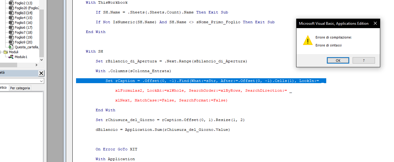

purtroppo ancora nulla, nello screen sotto ho messo la prima parte del codice in "modulo1" li a sinistra, mentre la seconda parte in "questa_cartella" sempre li a sinistra, credo sia giusto, ma adesso ricevo un errore di sintassi.
Purtroppo posso scaricare il tuo file di prova, ma anche passando l'avviso di sicurezza non riesco comunque a vedere le macro, quindi neanche nessun codice. Immagine
Sfortunatamente, l'editore della Community gioca lo spiacevole trucco di inserire una riga vuota tra ogni riga di codice. Sebbene ciò sia normalmente solo fastidioso, se l'ultimo carattere in una riga di codice è un carattere di continuazione di riga (un carattere di sottolineatura), ciò causa un errore di compilazione.
Per risolvere questo problema, eliminare la riga vuota dopo ogni riga di codice evidenziata in rosso.
Meglio ancora, se copi il codice direttamente dalla mia cartella di lavoro di prova, i problemi delle righe vuote indesiderate scompariranno.
Puoi anche, ovviamente, usare il mio file di test per dimostrare che non ci sono problemi intrinseci con il codice e che funziona!

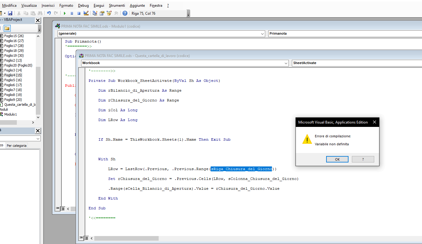

    Sto cercando di utilizzare questo codice ma ricevo sempre un errore, ti allego anche il contesto della tabella con righe e colonne se hai bisogno di sistemare la formula, grazie mille comunque Immagine
    Credo che il tuo errore sia dovuto al fatto che tu hai introdotto la variabile sRiga_Chiasura_del_Giorno che non faceva parte del codice che ho pubblicato; in ogni caso a questa variabile non è stato assegnato alcun valore.

    Data la disposizione dei tuoii dati, che differisce sensibilmente da quello riportato nel mio file di prova, e vista la necessità di mantenere l'integrità dei dati tra tutti questi fogli di interesse, nel modulo codice della Questa_Cartella_di_lavoro, sostituisci il codice precedente con la versione successiva :

    • Ctrl+R per accedere alla finestra Project Explorer ('Gestione progetti')
    • Fai doppio clic sul modulo ThisWorkbook (Questa_cartella_di_Lavoro) del file e sostituisci il codice precedente con il seguente codice:
