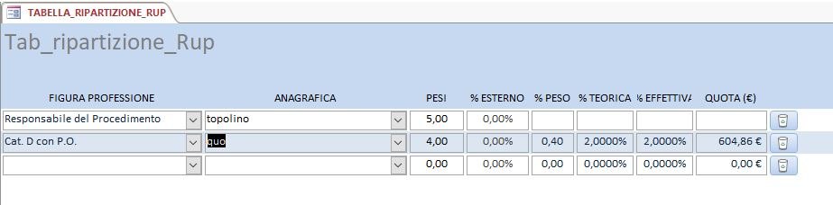

Infatti se inserisco delle figure e relativi nominativi, alla primo calcolo, questo è del tutto sbagliato come da schermata allegata:
come potete notare se inserisco le prime due riche il calcolo della prima riga non viene riportato, per cui sono costretto a ritornare sul primo record.

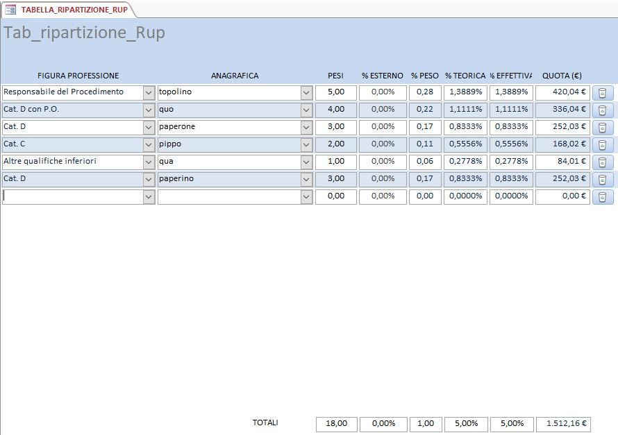

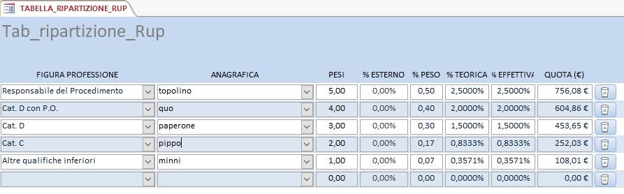

completaneto l'inserimento anche delle altre figure previste, mi ritrovo con il risultato di cui alla tabella qui sotto riportata con il totale delle quote errato (€ 2.174,63)
Se riprendo dall'inizio a ripassare l'inserimento dati, a quel punto il tolare delle quote è quello corretto, come si evince dall'immagine qui riportata (totale quote esatto € 1.512,16)

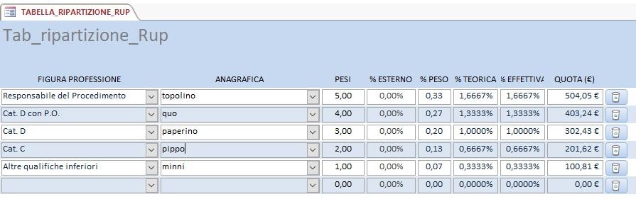

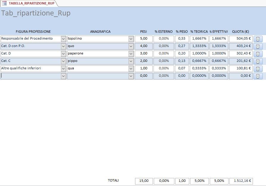

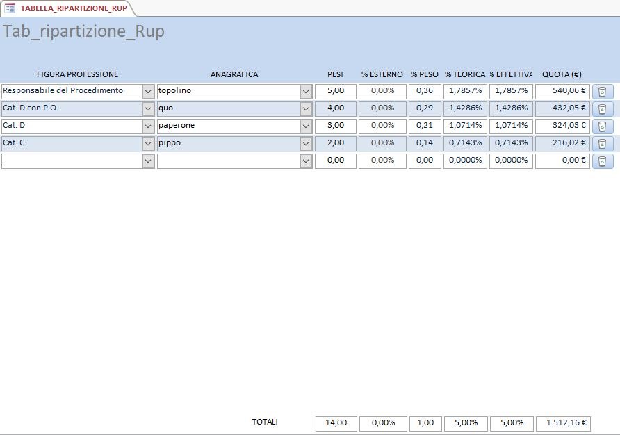

    perchè come potrai notare dal confronto delle figure che ti allego i risultati variano in virtù dell'aggiunta, eliminazione o modifica di un record:
    Schermata con tutte le figure interessate (immagine 1)
    Immagine
    Schermata con l'eòliminazione dalla precedente tabella di un record (immagine 2)
    Immagine
    Schermata con l'aggiunta di un nuovo record rispetto all'immagine 1 (immagine 3)
    Immagine
    Come sicuramente avrai potuto notare la somma della colonna QUOTE (€) deve rimanere uguale in ogni situazione.
