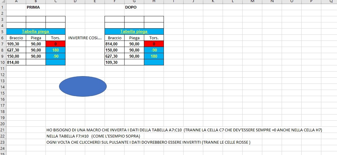

ciao a tutti,
avrei bisogno di una macro che inverta i dati di una tabella come nell'esempio del file excell da scaricare nel link sotto

Ciao Andrea,
assolutamente non è colpa tua, prova a scaricare il link sotto, c'è un file che ha ciò che voglio ma che non riesco ad adattare al mio nuovo file perchè sono " ignorante " nel VBA
se apri il file e clicchi il bottone " inversione coordinate cartesiane" i dati vengono invertiti (celle gialle) ogni volta che premi il bottone
questa macro va bene ma non sono in grado di adattarla al mio nuovo file
https://we.tl/t-CQFkvLjFz0
Con il beneficio del secondo file, penso di aver capito finalmente!
Pertanto, analogamente al secondo file, ho inserito le formule appropriate nella tabella in F7:H10 e ho assegnato la seguente macro al pulsante di inversione:

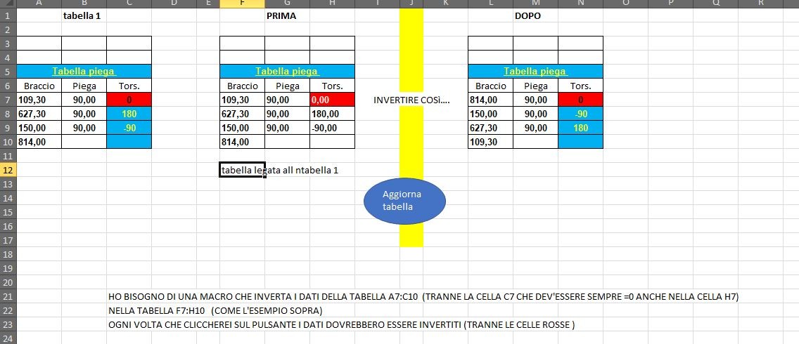

    Ciao Andrea, buongiorno,
    il concetto è corretto ,però non mi ero spiegato bene, la tabella "PRIMA" è già compilata perchè è lagata alla tabella 1 con le formule, una volta compilata avrei bisogno ,premendo un bottone per la macro, di invertire i dati nella tabella "PRIMA" (come il file che hai fatto) ,come l'esempio che ho messo nella tabella "DOPO"
    se possibile ogni volta che si prema il bottone si dovrebbe attivare la macro, non solo una volta...

    L'inversione dei dati della tabella non rappresenta un problema poiché il mio codice esegue già questa attività. Analogamente, la scelta di dove visualizzare i dati invertiti richiede solo l'assegnazione della prima cella di destinazione alla costante sDestinazione.
    Ciò che rappresenta un problema è la comprensione delle tue esigenze! Per ottenere lo scenario visualizzato nel file caricato, sarebbe sufficiente assegnare il valore L7 alla costante sDestinazione. Tuttavia, questo non è chiaramente il risultato che desideri ... Poi di nuovo, se desideri invertire la tabella ( A7:C10) in situ, i dati invertiti verranno visualizzati anche nella tabella in F7:H10 a causa delle formule in quest'ultima tabella ... Poi ancora, potresti ottenere i risultati che hai visualizzato senza ricorrere a VBA: basterebbe applicare delle formule alla terza tabella in L7:N10...
    In somma, sono rimasto a grattarmi la testa per capire esattamente cosa vuoi!
    Comunque, non appena ho compreso i requisiti corretti, dovrei essere in grado di modificare facilmente il codice di conseguenza.

    ciao Norman e grazie,

    Prova qualcosa del genere:
    Option Explicit
    Public Sub Tester()
    Dim SH As Worksheet
    Dim rTabella As Range, rDestinazione As Range
    Dim arrIn  As Variant, arrOut() As Variant
    Dim i As Long, j As Long, k As Long, iCtr As Long
    Dim UB As Long
    Const sTabella As String = "**A7:C10"         '&lt;&lt;=== Modifica**
    Const sDestinazione As String = **"F7"**
    Set SH = ActiveSheet
    With SH
        Set rTabella = .Range(sTabella)
        Set rDestinazione = .Range(sDestinazione)
    End With
    arrIn = rTabella.Value
    UB = UBound(arrIn)
    ReDim Preserve arrOut(1 To UBound(arrIn), 1 To 3)
    iCtr = UB
    For i = 1 To UB
        arrOut(i, 1) = arrIn(iCtr, 1)
        iCtr = iCtr - 1
    Next i
    iCtr = UB - 1
    arrOut(1, 3) = 0
    For j = 1 To UB - 1
        arrOut(j, 2) = arrIn(iCtr, 2)
        iCtr = iCtr - 1
    Next j
    iCtr = UB - 1
    For k = 2 To 3
        arrOut(k, 3) = arrIn(iCtr, 3)
        iCtr = iCtr - 1
    Next k
    rDestinazione.Resize(UB, 3).Value = arrOut
    End Sub
    Potresti scaricare il mio file di prova Andrea20211214.xlsm
