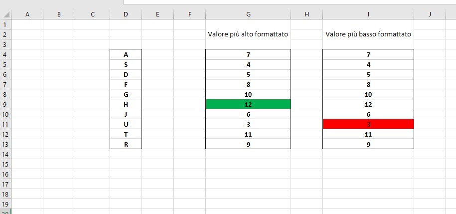

Ciao,
ho la seguente situazione:
Nell'intervallo di celle G4:G13 è formattato di verde la cella con il valore più alto, mentre nell'altro intervallo di celle I4:I13 è formattato di rosso la cella con il valore più basso.
Quello che mi serve, è avere la stessa formattazione nella colonna D:
Vladimiro

    Ciao Vladimiro,
    Immagine

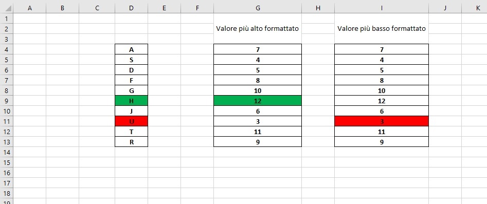

    Immagine
    Vladimiro
    • Seleziona l'intervallo D4:D13
    • Scheda Home
    • Formattazione Condizionale
    • Nuova Regola
    • La formula è: =$G4=MAX($G$4:$G$13
    • Pulsante: Formato
    • Scheda: Riempimento
    • Seleziona il colore verde
    • Nuova Regola
    • La formula è: =$I4=MIN($I$4:$I$13
    • Pulsante: Formato
    • Seleziona il colore rosso
    Regards,
    Norman

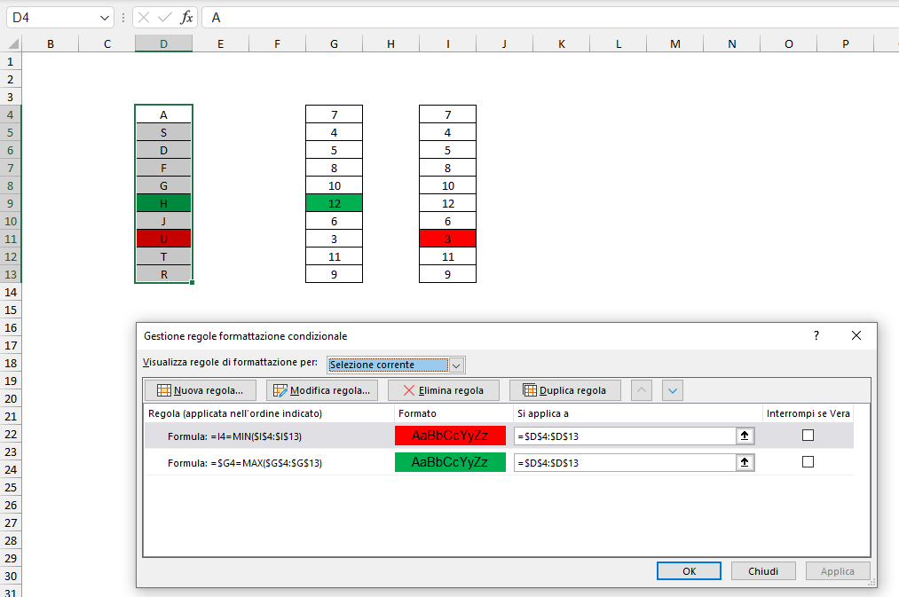

    Immagine
    Ciao Norman,
    perfetto, grazie mille,
    Vladimiro
