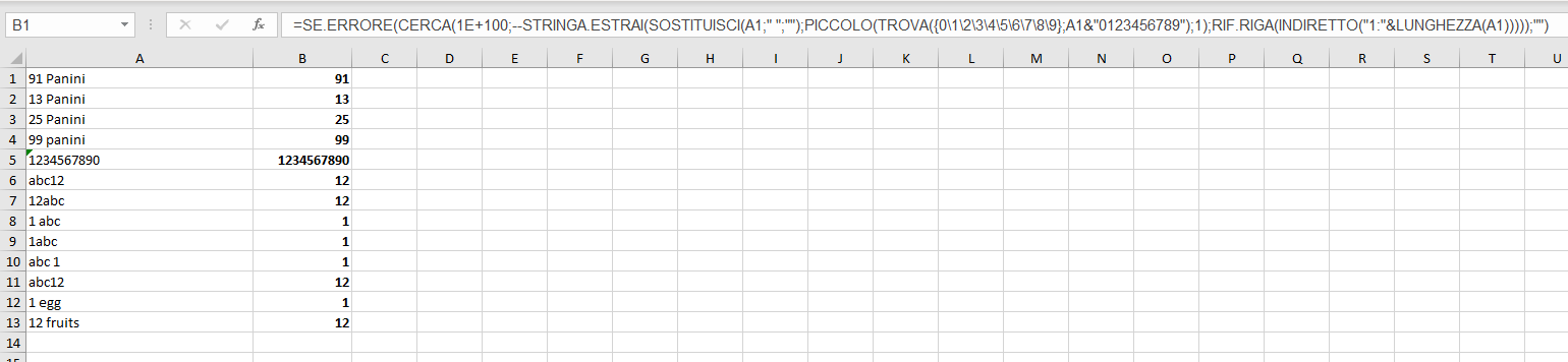

Prova la seguente modifica della formula:
=SE.ERRORE(CERCA(1E+100;--STRINGA.ESTRAI(SOSTITUISCI(A1;" ";"");PICCOLO(TROVA({0\1\2\3\4\5\6\7\8\9};A1&"0123456789");1);RIF.RIGA(INDIRETTO("1:"&LUNGHEZZA(A1)))));"")

    Se inserisci 1 A in una cella, Excel lo interpreterà come l'ora 1:00 AM che ha un valore numerico di 0.54166667. Allo stesso modo, se inserisci 12 P, Excel lo interpreterà come l'ora 12:00 PM che ha il valore numerico 0,5. Eliminando lo spazio tra il numero e la lettera A o P, Excel non riconosce il valore come l'ora e si elimina il problema.
