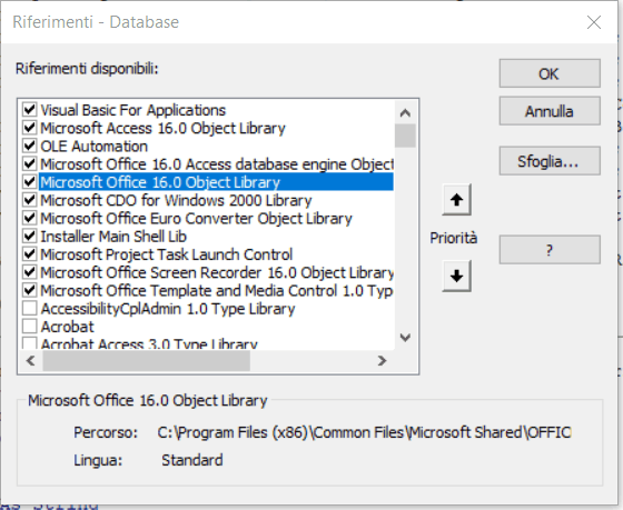

    Ricordati di selezionare in Strumenti->Riferimenti la libreria Microsoft Office xxxx Object Library
    Ciao Mimmo
    Buongiorno Mimmo.
    Come suggerito ho inserito il codice ma quando lo lancio mi compare un pop-up che recita "Errore di compilazione: Impossibile trovare il metodo o il membro dei dati".
    Anche questo passaggio è stato eseguito
    Il mio ambiente è quello di Access365
    Suggerimenti?
