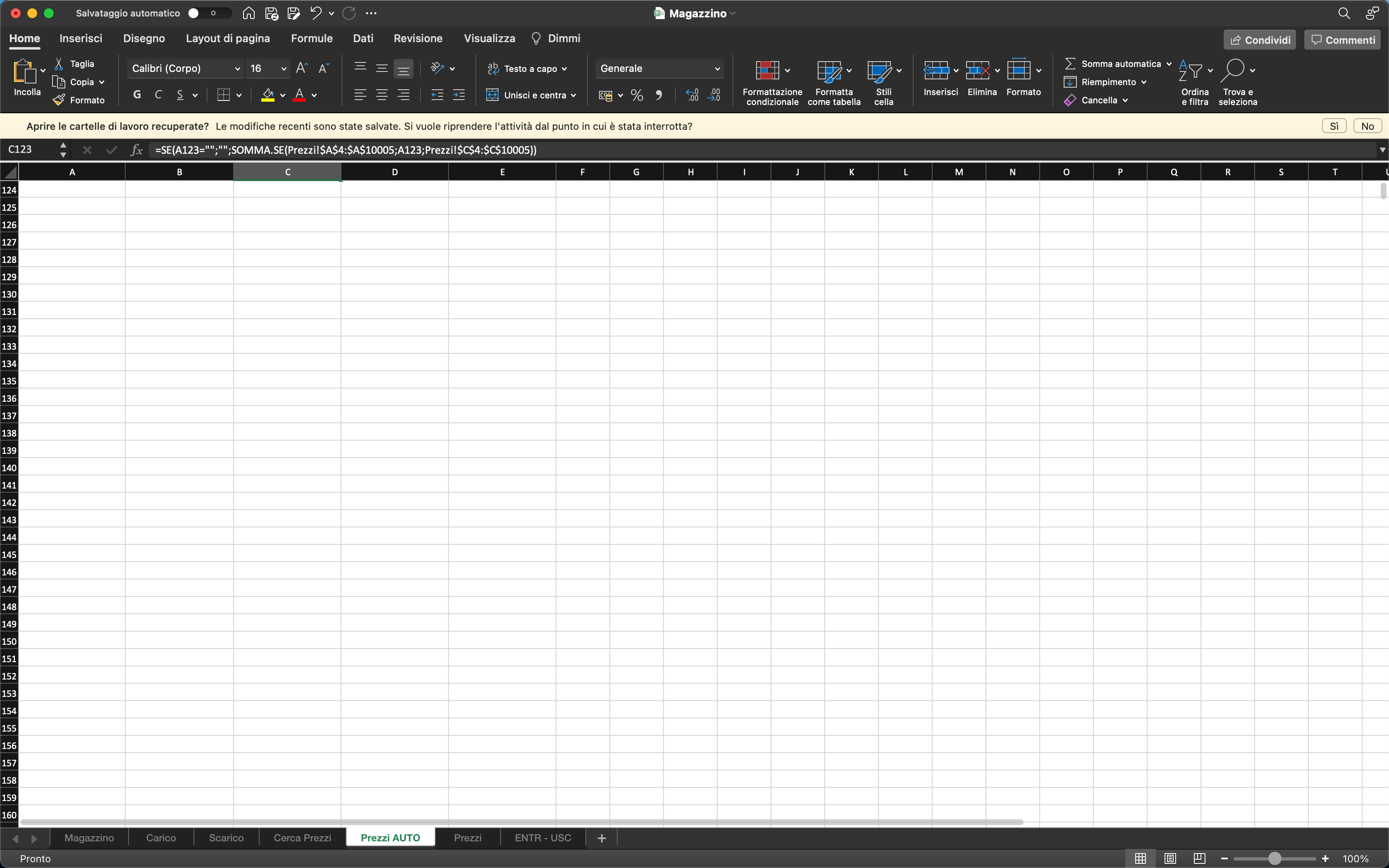

Buonasera,
è possibile scrivere due formule in una stessa cella?
Ho gia questa formula ='MAGAZZINO!a4 (che mi riporta i dati inseriti nel foglio "MAGAZZINO", inserendo questa formula poi tutte le mie celle successive che non ho inserito diventano 0,
Ho provato a scrivere la formula in questo modo ma non me la da giusta:
='MAGAZZINO!'a4;SE(A123="";"";)
=SE(A123="";"";)&'MAGAZZINO!'a4
Vorrei che le celle della casella A-B-C quelle senza dati diventassero vuote (non voglio nasconderle)
Grazie

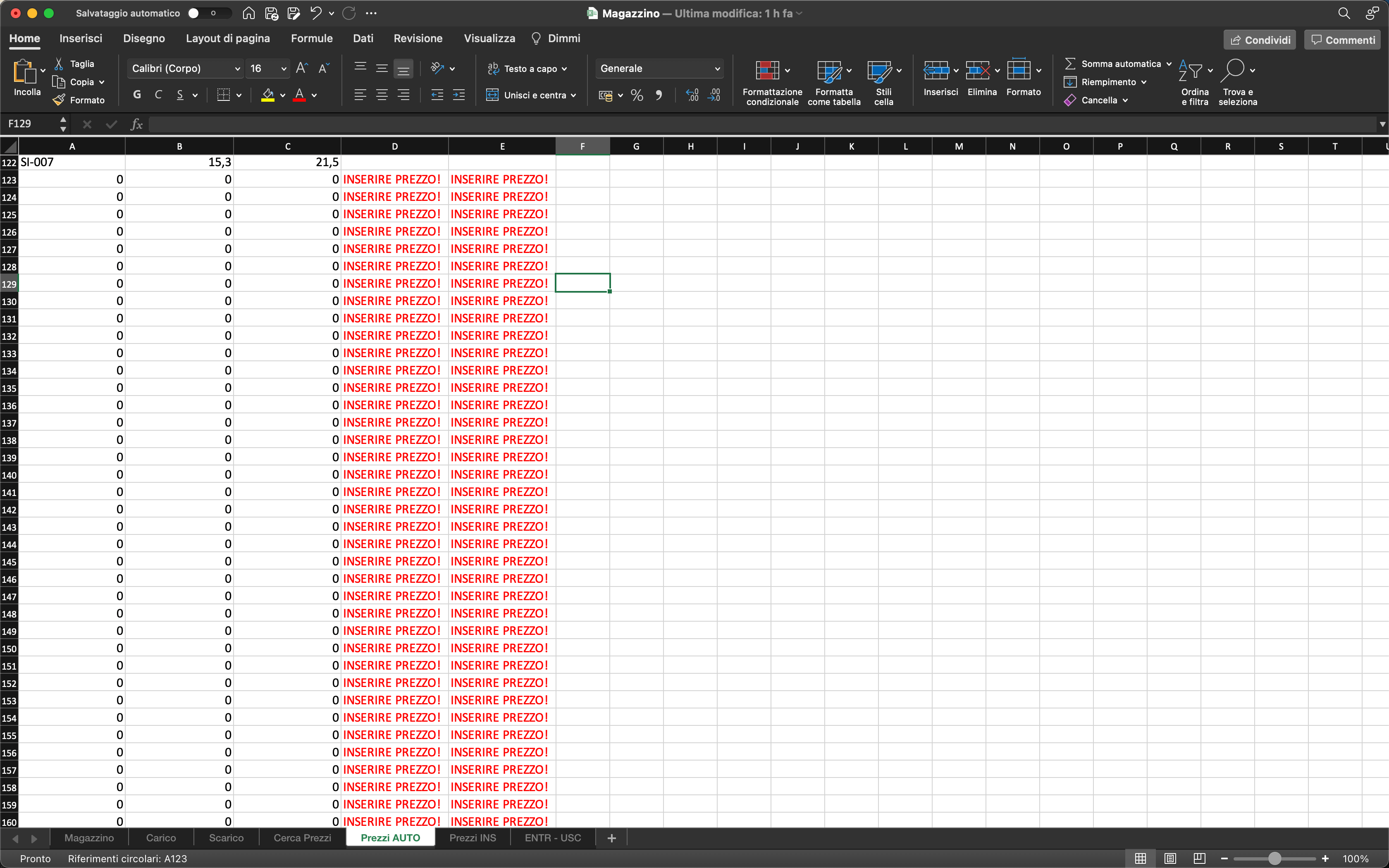

Anonimo
2022-02-02T10:36:07+00:00
Ciao Leonardo,
Ho provato ma non funziona penso sia perche nella pagina Prezzi Auto la cella C138 la formula non abbia alcun dato ad cui attribuirsi
(Non so è una mia opinione)
Immagine
Per evitare formule che ricordano il famoso lungo romanzo Guerra e pace di Lev Tolstoj, penso che la soluzione più semplice sia adottare la formattazione suggerito da Gianfranco (ossia 0;-0;;@ ) e sostituire la tua formula con:
   =SE.ERRORE(C138\*'PREZZI Auto'!C138;"")
Regards,
Norman
