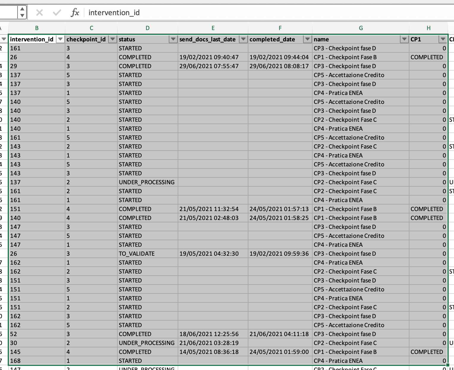

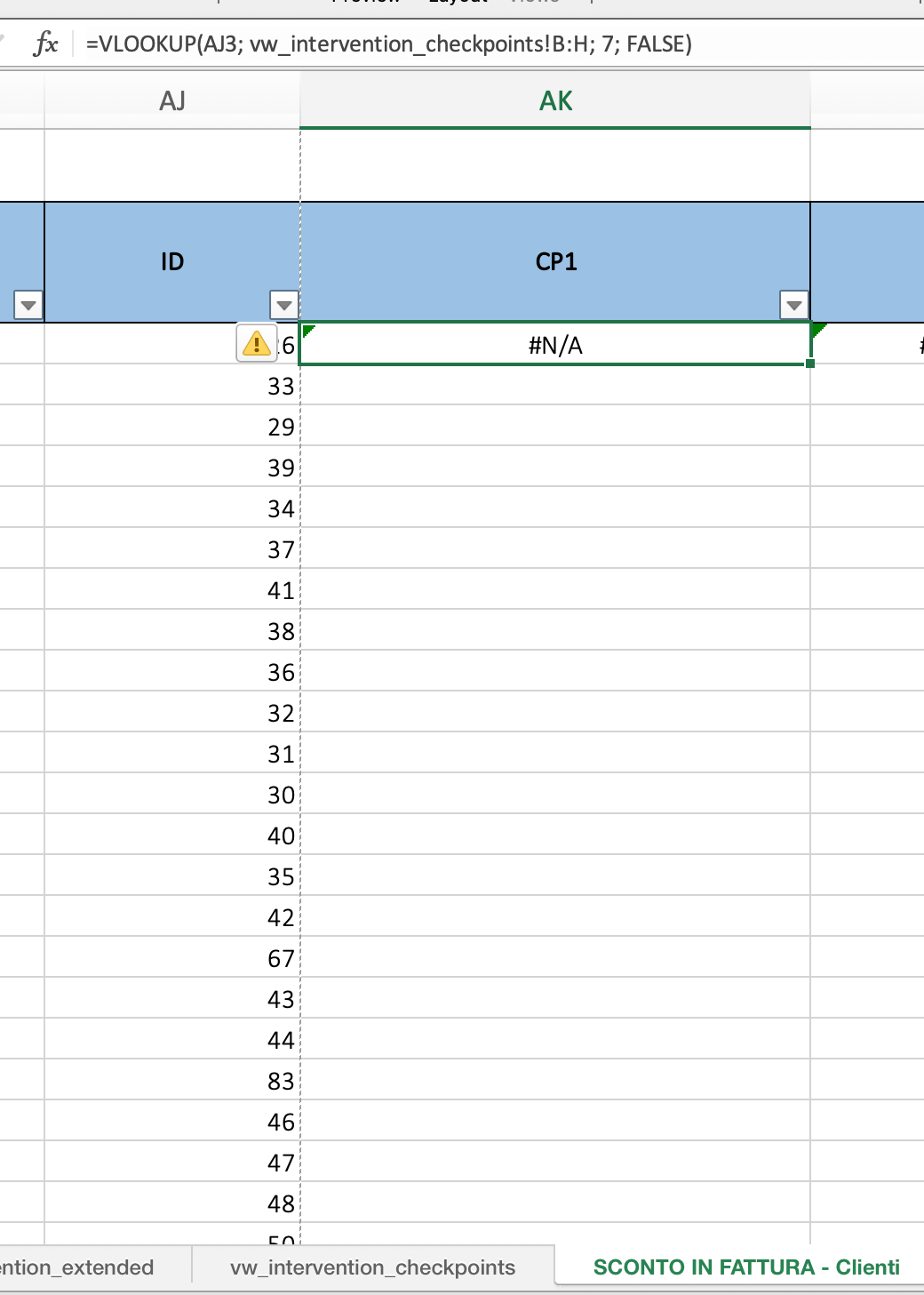

Ciao,
sto utilizzando due fogli di uno stesso file:
  • vw_intervention_checkpoints: dati estratti da un file csv
  • SCONTO IN FATTURA - Clienti: file su cui riporto i dati estratti
Nel file vw_intervention_checkpoints ho implementato una colonna (celle 1:1000) su cui ho impostato un IF, che funziona correttamente.
Nel file SCONTO IN FATTURA - Clienti ho inserito un VLOOKUP che cerca il valore ID (colonna presente anche nel file vw_intervention_checkpoints, a cui associare i valori ottenuti dall'IF. La formula che uso è: =VLOOKUP(AJ3; vw_intervention_checkpoints!B:H; 7; FALSE), ma ottengo #N/A. Nelle due immagini è visibile l'errore.
Qualcuno sa aiutarmi?
Grazie,
Elena

Credo che il tuo problema sia dovuto al fatto che gli ID sul foglio vw_intervention_checkpoints sono valori di testo anziché numeri reali e la funzione CERCA.VERT non identificherà i valori di testo con i numeri. Quindi converti i valori dell'ID di testo in numeri reali (vedi Convertire in numeri i numeri memorizzati come testo) o prova il seguente adattamento della tua formula:
=VLOOKUP(TEXT(AJ5;"@");vw_intervention_checkpoints!B:H;7;FALSE)

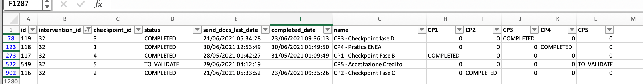

    Ciao Elena,
    Grazie per la risposta. Ho risolto con =VLOOKUP(TEXT(AJ5;"@");vw_intervention_checkpoints!B:H;7;FALSE)
    Ora ho un altro problema. Nel file vw_intervention_checkpoints ho 5 "risposte" al VLOOKUP, poichè il valore che cerco è presente 5 volte, come mostrato nell'immagine sotto.
    ![Immagine](https://learn-attachment.microsoft.com/api/attachments/93ed45b5-b4af-4349-a423-81090defa24f?platform=QnA
    Quindi in SCONTO IN FATTURA - Clienti ottengo 0, se il primo valore nella colonna (ad esempio, CP1), è 0. Sai come posso ovviare a questo problema, ottenendo soltanto il valore di testo (ad esempio, COMPLETED)?
    Non ho capito cosa stai facendo o perché un determinato ID può restituire più di un risultato ma, per quel poco che potrei capire, prova a ordinare la tabella, usando la colonna H come chiave di ordinamento e in ordine Z-A.
    Altrimenti, al fine di massimizzare le possibilità di ricevere assistenza utile, suggerirei di aprire un nuovo thread per questa nuova richiesta. Potrebbe anche essere utile caricare un file di esempio, privo di dati sensibili.

    Ciao Norman,
    ![](https://learn-attachment.microsoft.com/api/attachments/93ed45b5-b4af-4349-a423-81090defa24f?platform=QnA
    Grazie mille,
    Elena
