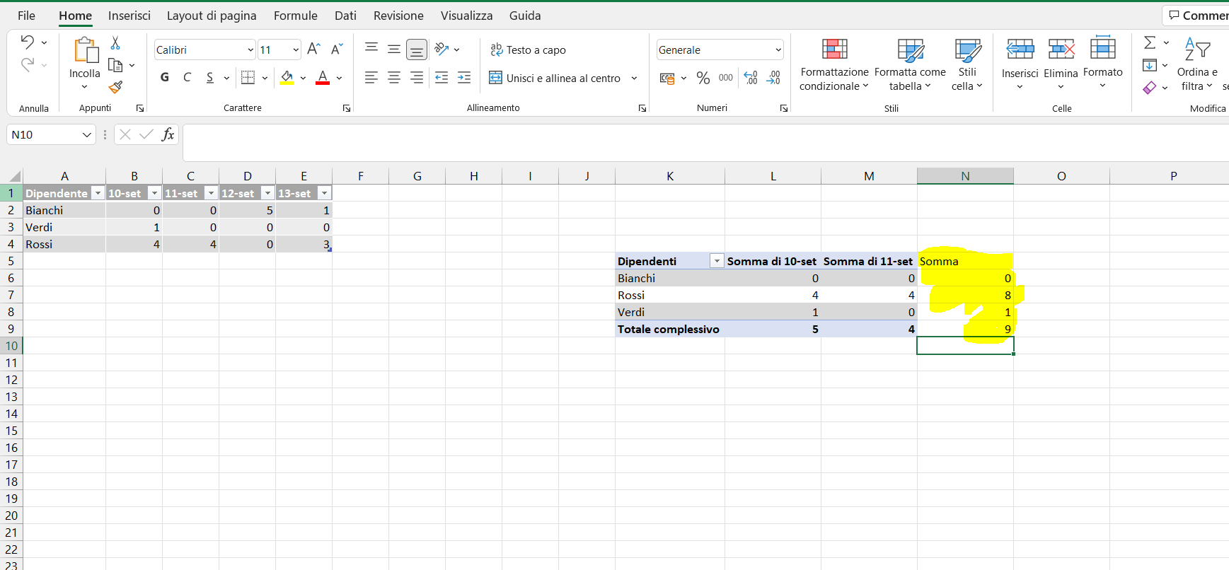

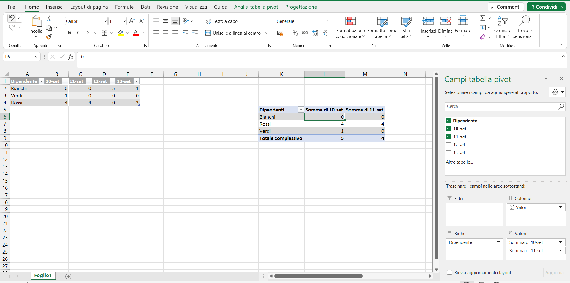

Ho creato una tabella pivot per calcolare le ore lavorate dai dipendenti durante una settimana.
Nonostante nella scheda "Progettazione>Totali Complessivi" sia selezionata l'opzione "Attivati per righe e colonne" la tabella pivot visualizza solamente il totale per colonna. Vorrei che visualizzasse anche il totale per riga, così da poter calcolare agilmente quante ore ciascun dipendere ha lavorato, sulla base della mia selezione dei giorni.
Allego una foto.
Grazie mille in anticipo a chi mi risponderà.

    La struttura della tabella in A1:E4 non è congeniale per una pivot.
    Assunto i dati in quell'intervallo sono in una tabella che si chiama Tabella1 e che stai usando Excel 365 (dallo screenshot mi sembra quella), possiamo provare un'altra strada.
    Ti posizioni sulla tabella e dal menu Dati scegli Da tabella/intervallo.
    Incolli questo codice nell'editor avanzato:
    let
    Origine = Excel.CurrentWorkbook(){[Name="Tabella1"]}[Content],
    #"Modificato tipo" = Table.TransformColumnTypes(Origine,{{"Dipendente", type text}, {"10-set", Int64.Type}, {"11-set", Int64.Type}, {"12-set", Int64.Type}, {"13-set", Int64.Type}}),
    #"Trasformate colonne tramite UnPivot" = Table.UnpivotOtherColumns(#"Modificato tipo", {"Dipendente"}, "Attributo", "Valore")
    in
    e lo collochi in un nuovo foglio, questo ti rende la tabella pivottabile.
    A questo punto inserisci la pivot e la configuri così:
    ottenendo questo:
    ovviamente poi filtri per i giorni che ti occorrono,
    ciao.

  2. Anonimo
    2022-09-22T14:42:51+00:00
    Ciao Jhon,
    Grazie delle tue istruzioni. Le ho seguite ma non sono riuscito a realizzare quello che volevo.
    Non sono sicuro di essermi spiegato bene nella prima domanda, quindi provo a formularla nuovamente.
    Quello che io vorrei è avere una quarta colonna sulla destra che mi visualizzi il totale per riga. In questo esempio ho aggiunto io a mano la colonna evidenziata in giallo. Quello che vorrei è che si popolasse in automatico, a seconda dei campi selezionati nella tabella pivot.
    La risposta è stata utile?
