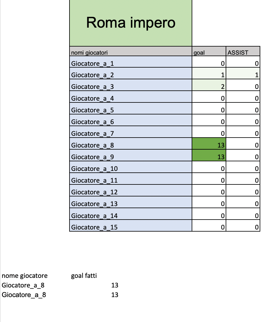

Ciao a tutti!
Sto costruendo un foglio excel per un torneo di calcio, sono arrivato all'ultima parte ma con le mie conoscenze limitate di funzioni di excel non riesco a risolverla.
Ho un foglio con tutte le rose partecipanti e accanto ad ogni nome c'è il numero di goal che sono stati fatti nel torneo (numeri presi da una pagina che viene aggiornata di volta in volta). Vorrei creare una lista top marcatori e finché si tratta di prendere il numero maggiore di goal uso semplicemente la formula GRANDE e aggiungendo se voglio il secondo più grande, il terzo più grande e così via. Questo però mi dà solo il numero, quando lo voglio collegare al nome di riferimento nasce il problema. Al momento ho usato la formula più.se, ma il problema è che se due giocatori hanno fatto 8 goal il più.se si ferma sempre al primo e non va mai oltre. Allego una foto per far capire e spero mi possiate aiutare!!

  2. Gianfranco55 25,190 Punti di reputazione Moderatore volontario
    2022-10-31T10:00:01+00:00
    ciao
    per rendere unico il punteggio
    lo sommo al rif.riga() elevato alla meno 9
    ma puoi anche scrivere
    +RIF.RIGA()/1000000
    o quello che vuoi
    ecco che 12 diventa 12,0000001
    il secondo 12 non sarà sulla stessa riga
    e diventerà 12,0000002
    rendendosi unico.
    se fai una colonna d'appoggio e la nascondi
    usi quella per la classifica
    ti basta la funzione GRANDE() visto che i numeri saranno tutti univoci
    e poi un cerca verticale per i nomi
    nb
    basta non mettere i decimali per non vederli
    se hai difficoltà allega il file o lo schema esatto
    con segnalato dove vuoi il risultato

  3. Anonimo
    2022-10-31T09:44:16+00:00
    Mi sono riscritto il primo metodo e mi dà una cosa simile:
    poco male per la virgola e cose varie è già un enorme passo avanti.
    Viste le mie bassissime conoscenze di excel ora l'impresa sarà riportarla al mio file.
    Se riuscivi a spiegarmi l'utilizzo del ^-9 dopo rif.riga() forse riuscirei a capire meglio e magari usare il secondo metodo
    Grazie mille comunque per la risposta

  4. Gianfranco55 25,190 Punti di reputazione Moderatore volontario
    2022-10-31T09:12:28+00:00
    ciao
    uno dei metodi
    gol giocatori
    11 a 12,00 b
    12 b 12,00 d
    9 c 11,00 a
    12 d 9,00 c
    =GRANDE($A$2:$A$5+RIF.RIGA()^-9;RIF.RIGA(A1))
    =INDICE($B$2:$B$5;AGGREGA(15;6;RIF.RIGA($1:$96)/($A$2:$A$5=INT(E2));MATR.SOMMA.PRODOTTO(--(INT($E$2:E2)=INT(E2)))))
    oppure fai una colonna d'appoggio dei gol fatti
    =A2+RIF.RIGA()^-9
    la nascondi e lavori su quella
