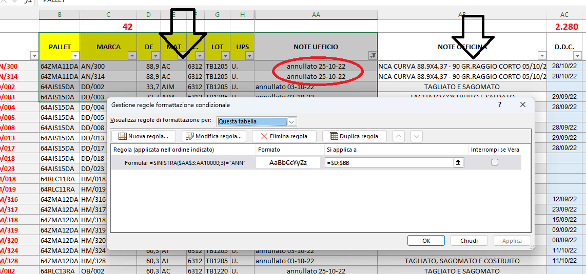

Salve,
ho il seguente problema: nella tabella sotto avrei necessita di inserire una formattazione con formula che quando nell'ultima colonna legge nel rigo "ANN" mi barra il contenuto di tutte le altre celle ad esclusione delle prime 2.
PALLET MARCA DE MAT C. LOT UPS NOTE UFFICIO
64ZMA11DA AN/300 88,9 AC 6312 TB1205 U. annullato 25-10-22
64ZMA11DA AN/314 88,9 AC 6312 TB1205 U. annullato 25-10-22
64AIS15DA DD/002 33,7 AIM 6312 TB1205 U. annullato 03-10-22
64AIS15DA DD/003 33,7 AIM 6312 TB1205 U. annullato 03-10-22
in realtà la formattazione l'avrei anche trovata, vedi sotto, ma essendo una tabella che viene aggiornata con nuove righe ogni 15/20gg, quando le stesse vengono aggiunte la formattazione non si espande e resta solo alle righe formattate in precedenza .
altra cosa, dopo qualche giorno mi ritrovo addirittura ad avere copia della regola della formattazione ma con riferimenti differenti.
non so se sono stato abbastanza chiaro, attendo vostro aiuto.

Avevo anche provato a fare come mi hai suggerito, ma la formattazione non ha funzionato come puoi notare nell'immagine sotto.
nella colonna AA c'è scritto annullato, ma non funziona come si nota sule frecce
dove sbaglio?
Prova con
=SINISTRA($AA3;3)="ann"
si applica a
=D3:BB3000
ciao.

  1. Eleuterio Tedeschi 18,750 Punti di reputazione Moderatore volontario
    2022-11-30T15:27:59+00:00
    Grazie mille, non mi ero accorto dell’errore.
    Sei stato gentilissimo
    dove sbaglio?

  4. Eleuterio Tedeschi 18,750 Punti di reputazione Moderatore volontario
    2022-11-30T08:07:22+00:00
    in realtà la formattazione l'avrei anche trovata, vedi sotto, ma essendo una tabella che viene aggiornata con nuove righe ogni 15/20gg, quando le stesse vengono aggiunte la formattazione non si espande e resta solo alle righe formattate in precedenza.
    Due possibilità:
    1. devi individuare correttamente l'intervallo da mettere in Si applica a: con un consistente numero di righe, ma la tua formattazione sembra errata, perché parti dalla riga 3, mentre vedo un intervallo D669:K670 non compatibile perché non allineato;
    2. trasformi l'intervallo in tabella usufruendo della caratteristica tale per cui le formule ed i formati si estendono alla creazione di nuove righe, fermo restando le correzioni di cui al punto precedente.
    Ciao.
