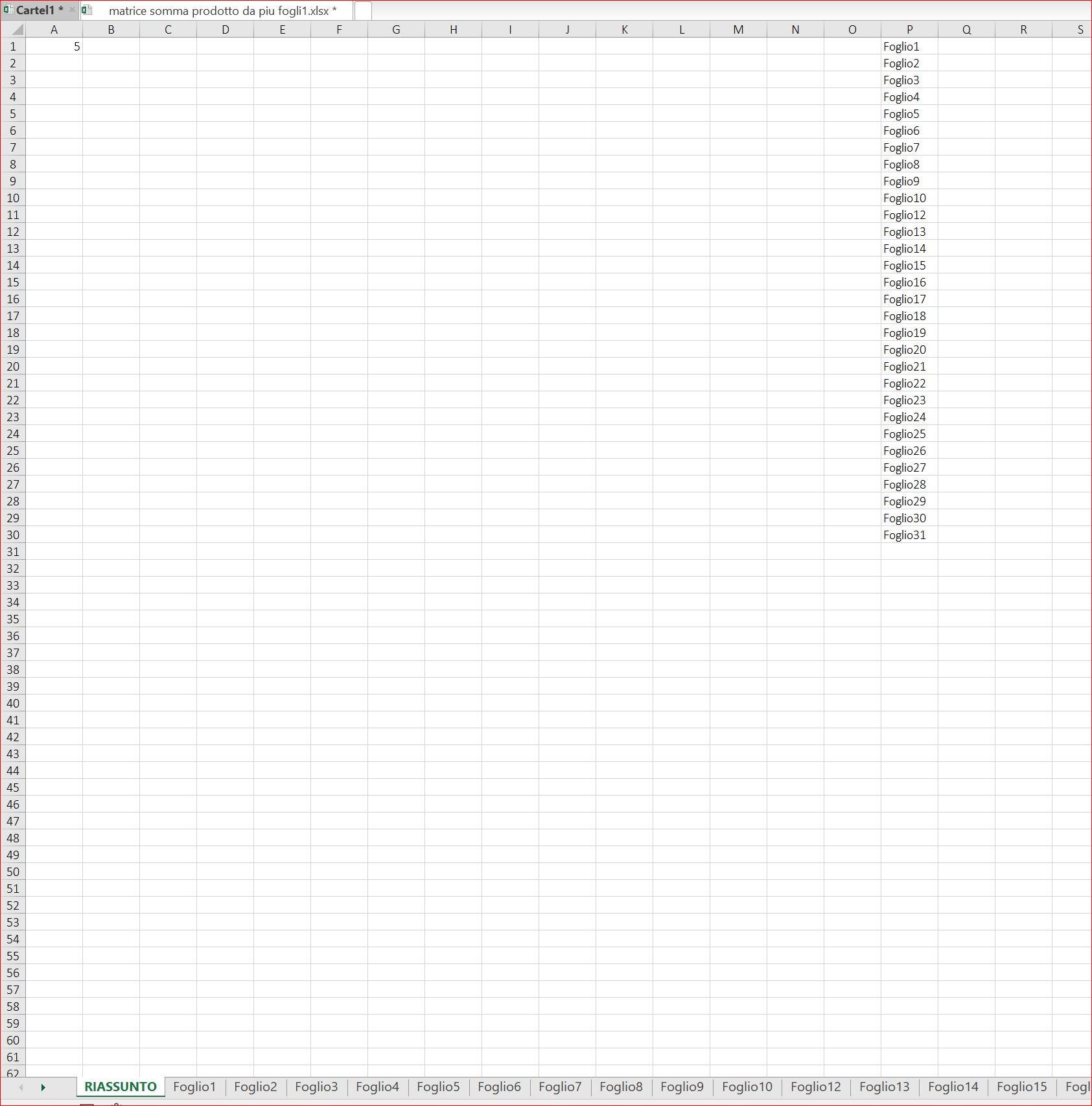

    =MATR.SOMMA.PRODOTTO(CONTA.SE(INDIRETTO($P$1:$P$31&"!C6");0))
    io ho usato la colonna P ma puoi usare quella che vuoi e nasconderla

    devi contare le celle con valore 0 di 31 fogli ?
    provo
    aggiungi come primo un foglio ai 31 necessari
    scrivi da P1 a P31
    il nome dei fogli
    poi
    in A1 o dove vuoi
    =MATR.SOMMA.PRODOTTO(CONTA.SE(INDIRETTO($P$1:$P$31&"!A1:K100");0))
