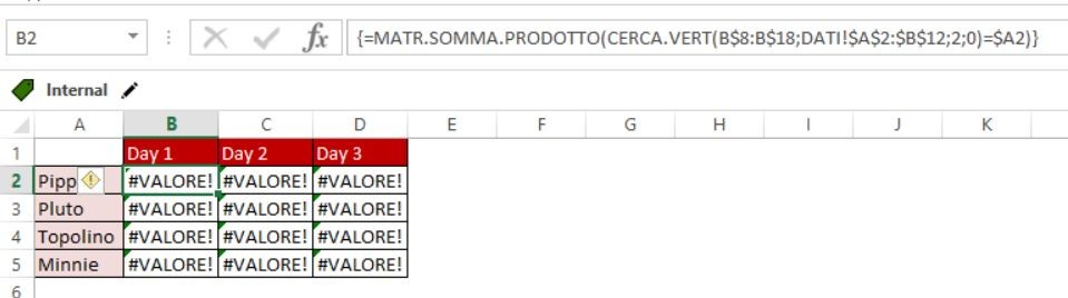

  2. Anonimo
    2022-09-19T20:37:25+00:00
    Grazie mille per il tuo aiuto.
    Purtroppo, la formula restituisce errore...

  3. Eleuterio Tedeschi 18,750 Punti di reputazione Moderatore volontario
    2022-09-19T19:44:02+00:00
    Proviamo così:
    Report
    elimina le colonne di appoggio
    B2
    =MATR.SOMMA.PRODOTTO(CERCA.VERT(B$8:B$18;DATI!$A$2:$B$12;2;0)=$A2)
    potresti doverla confermare matriciale con il 2013, incolla la formula e premi CTRL+SHIFT+ENTER.
    Puoi trascinarla a destra ed in basso fino a D5.
    Ciao e fai sapere se è il risultato che volevi.
