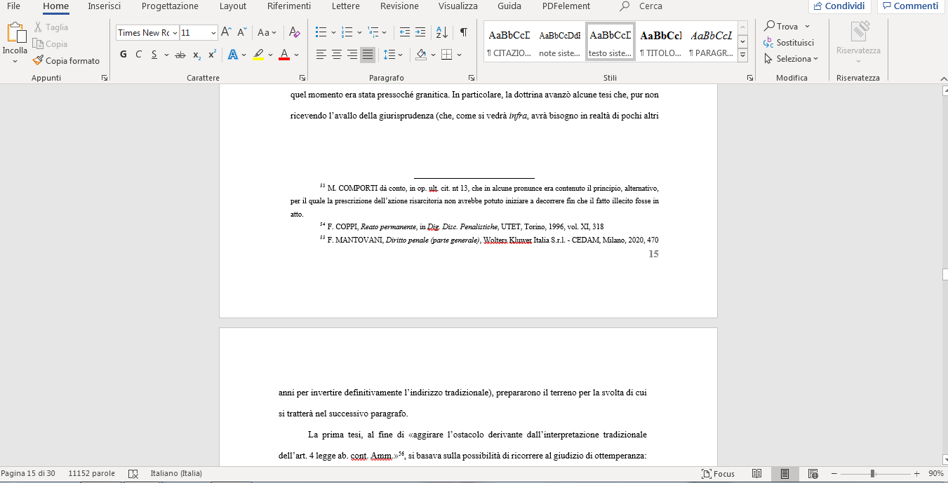

sto redigendo la tesi e ho un problema: in alcune pagine il testo viene spezzato prima di aver 'riempito' tutto lo spazio a disposizione tra di esso e il piè di pagina dove sono contenute le note.
Devo rispettare alcune specifiche quali ad es l'interlinea doppia, il corpo di testo e note etc, per cui non è su quello che posso agire.
Allego screen esplicativo
Grazie

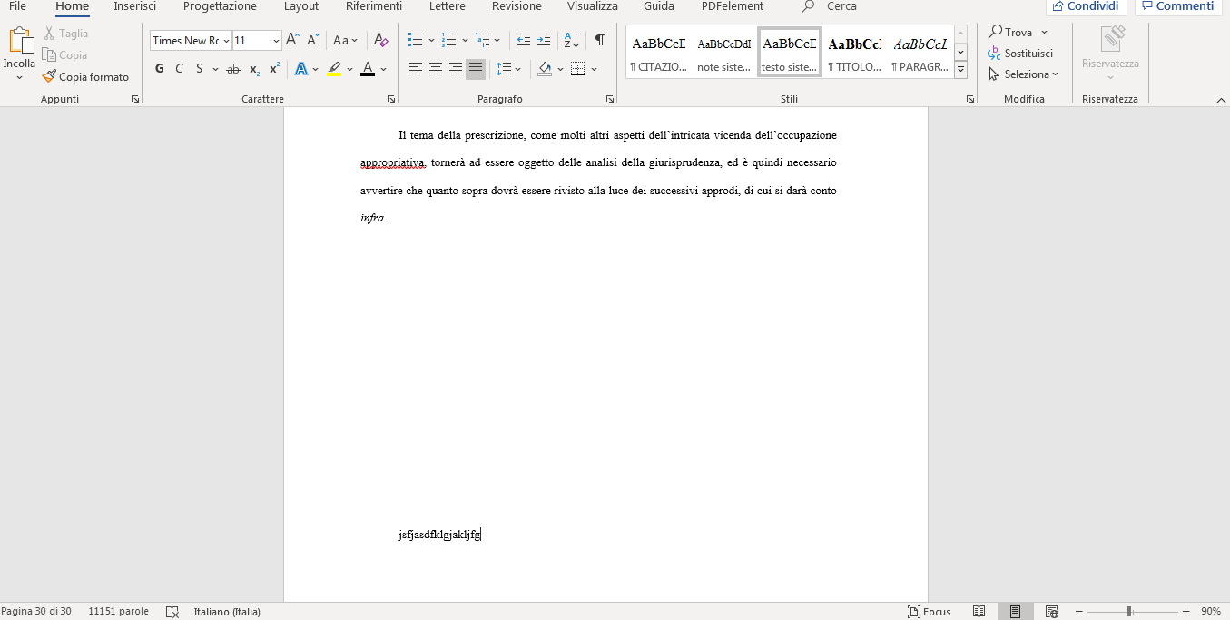

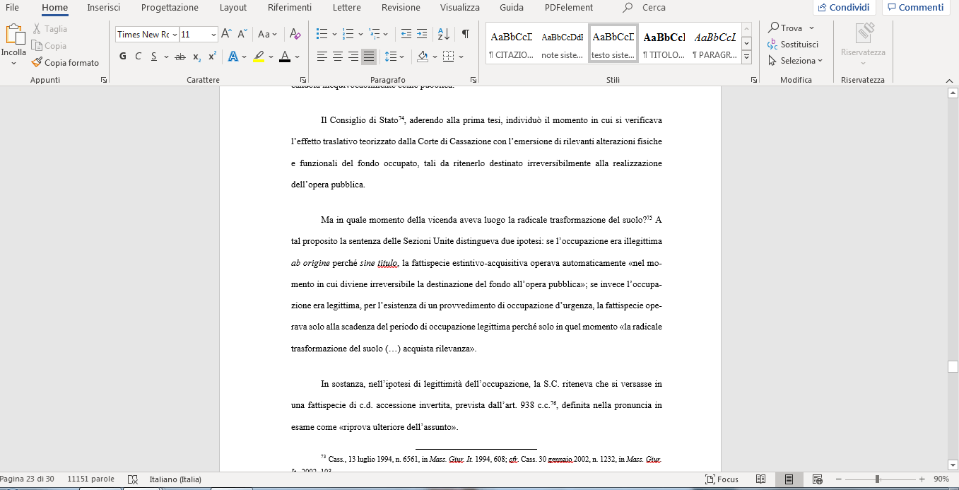

    Credevo di aver risolto, invece continuo ad avere problemi.
    in particolare quando vado a capo, in alcuni casi la distanza tra un paragrafo e l'altro è enorme, come si vede nella prima foto, mentre in alcune pagine c'è più distanza tra i paragrafi rispetto ad altre.
    Cosa sto sbagliando?
