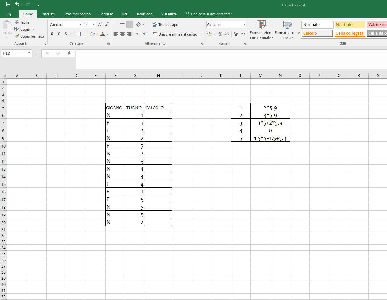

Buonasera, sto cercando una formula che mi permetta di inserire un calcolo in funzione dei valori inseriti in due celle. Come si può vedere nella foto sotto mi servirebbe una formula nella colonna H che varia in funzione dei valori presenti nelle colonne F e G, quindi una sorta di formula che mi permetta di: se F6=N e G6=1 il risultato é H6=0 ma se F6=F e G6=1 allora H6=2*5 tutto questo per le 5 possibilità, grazie mille per l'aiuto.

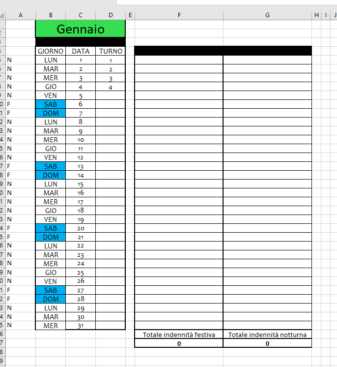

  2. Anonimo
    2022-11-26T00:11:18+00:00
    mi dispiace di non essere riuscito ad essere più esaustivo, la mia domanda era per trovare una formula che avrei poi sviluppato visto che ho molteplici turni e che non sono solo 5. spero che con quello che ti scriverò ora sotto riesca ad essere più esaustivo e chiaro, altrimenti ti ringrazio molto per la tua disponibilità e mi scuso per il tempo che ti ho fatto perdere.
    Ho i seguenti turni: A-B-C-D-E-F-G-H-I-L-M-N-O-P-Q-R-S-T
    INDENNITÀ NOTTURNE (N): (per esempio se nella casella A1 ho N e nella B1 ho il turno B in C1 il risultato sarà 6*5.90 cosi a seguire per tutti gli altri turni, in un unica formula dato che la sequenza di turni non é sempre la stessa.)
    Turno B = 6*5.90
    Turno C = 2.25*5.90
    Turno I = 8*5.90
    Turno L = 0.25*5.90
    Turno P = 8*5.90
    Turno Q = 0.25*5.90
    Per gli altri turni l’indennità è pari a 0
    INDENNITÀ FESTIVE (F):
    Turno A =8.25*5
    Turno B =2.25*5
    Turno C =6*5
    Turno D =8.25*5
    Turno E =8.25*5
    Turno F =8.25*5
    Turno G =8.25*5
    Turno H =8.25*5
    Turno I =0.25*5
    Turno L =8*5
    Turno M =8.25*5
    Turno N =8.25*5
    Turno O =8.25*5
    Turno P =0.25*5
    Turno Q =8*5
    Turno R =8.25*5
    Turno S =8.25*5
    Turno T =8.25*5

  3. Eleuterio Tedeschi 18,750 Punti di reputazione Moderatore volontario
    2022-11-25T23:17:35+00:00
    Se nella colonna A mi trovo N e nella colonna D mi trovo il turno 1, facendo un turno giornaliero non ho indennità quindi nella colonna G il valore dovrà corrispondere a 0.
    Se nella colonna A mi trovo N e nella colonna D mi trovo il turno 2, facendo un turno parzialmente giornaliero ho delle indennità notturne quindi nella colonna G il valore dovrà corrispondere alle ore notturne che ho effettuato per il fattore di moltiplicazione (ad esempio x * 5.9 che é l'indennità notturna per ore)
    Se nella colonna A mi trovo F e nella colonna D mi trovo il turno 2, facendo un turno parzialmente giornaliero ho delle indennità festive e notturne quindi nella colonna G il valore dovrà corrispondere alle ore notturne che ho effettuato per il fattore di moltiplicazione (ad esempio x * 5.9 che é l'indennità notturna per ore) e nella colonna F il valore dovrà corrispondere alle ore festive che ho effettuato per il fattore di moltiplicazione (ad esempio x *5 che é l'indennità Festiva per ore)
    Grazie a te per il riscontro, ma gli esempi che hai fatto non sono purtroppo esaustivi e, considerando insufficiente l'indicazione che ti ho dato, è necessario che tu mi elenchi tutti i fattori di moltiplicazione per N/F ed i 5 turni al fine di costruirti la formula adeguata.
    Ciao.

  4. Anonimo
    2022-11-25T19:28:17+00:00
    Buonasera, grazie della risposta.
    molto probabilmente mi sono espresso con pochi dettagli quindi é difficile capire cosa sto cercando. Ho provato a utilizzare la formula ma non mi funziona o non l'ho capita. Sto cercando di creare un foglio che mi calcoli le indennità notturne (N) oppure quelle festive (F). Svolgo un lavoro a turni sull' arco delle 24 ore con molteplici possibilità di turni, quindi in base al turno che faccio devo calcolare una diversa indennità.
    grazie mille anticipatamente.

  5. Eleuterio Tedeschi 18,750 Punti di reputazione Moderatore volontario
    2022-11-25T08:27:38+00:00
    La tabella non è esaustiva, ti propongo la formula, da completare:
    =SE(F4="N";SCEGLI(G4;0);SCEGLI(G4;2*5))
    nella funzione SCEGLI, aggiungi i risultati dal 2° al 5° caso, il primo per tutti gli N ed il secondo per F.
    Ciao.
