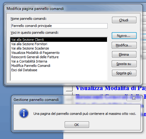

SALVE , VOLEVO SAPERE SE ERA POSSIBILE , DOPO AVER CREATO IL PANNELLO COMANDI DI ACCESS , PORTARE DA 8 PULSANTI IN ELENCO A N PULSANTI ( 10 O 12 ) INTERVENENDO E CAMBIANDO ALCUNE RIGHE DI CODICE VBA, DOPO LA CREAZIONE AUTOMATICA DEL PANNALLO COMANDI.

    1. Cambiato il valore di Const conNumButtons = 8 messo a 12
    2. aggiunto altre 4 opzioni alla struttura della maschera:
    Immagine
    1. Rinominati i pulsanti aggiunti , guardando come sono chiamati nella proprietà "Nome elemento" e rinominandoli uno per uno da Option1 a Option12
    Immagine
    1. Stessa cosa con le etichette da OptionLabel1 a OptionLabel12
    Immagine
    1. Stessa cosa anche con la proprietà " Su Clic " sia sul pulsante che sulla sua etichetta
    Immagine
    1. Salvato tutto, riavviato , non mi da piu nessun errore di sintassi però mi dice che non posso aggiungere piu di 8 Voci nel pannello quando provo ad aggiungerne la 9° voce :
    GRAZIE MILLE
