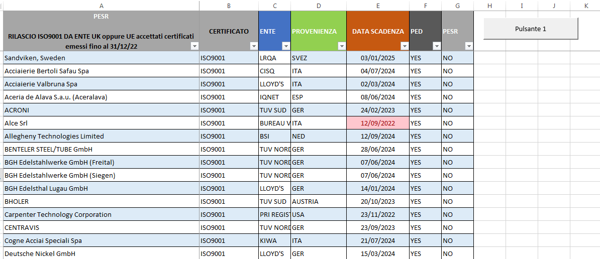

ma se volessi fare questa operazione con un pulsante ?
ovviamente ho provato ed ovviamente ho un errore :-D
Immagine
Immagine
Per utilizzare un pulsante, incolla il seguente codice leggermente modificato in un modulo standard:

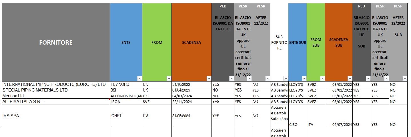

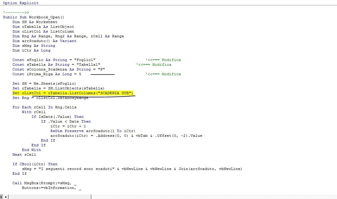

stavo provando a smanettare con il tuo file....top solo che vorrei far si che mi dia il nominativo del fornitore in scadenza
quindi dovrei modificare l'offset su - 3 ?
in più come vedi le colonne in scadenza in realtà sarebbero 2
ho provato ad inserirla io ma mi da errore
Immagine
Immagine
Ho modificato il mio file prova per emulare la configurazione dei dati visualizzata nella tua nuova immagine.
Con questa configurazione dei dati, il mio codice diventa:
