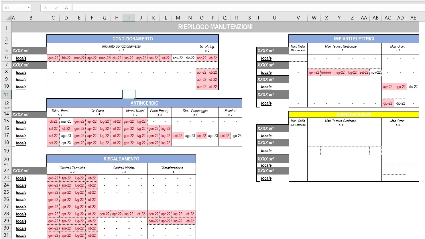

  3. Anonimo
    2022-10-27T12:53:09+00:00
    Ciao,
    intendi che dovrei inserire accanto alle singole celle con la data dell'intervento, un'altra cella dove segnare la fine attività?
    Perchè essendo un prospetto con parecchie manutenzione dovrei cercare di farlo il più ridotto possibile, per quello l'idea era di cambiare direttamente il colore della stessa cella dove è inserita la data.
    In alternativa non è possibile realizzare una funzione per la quale, quando decido di attivarla in una cella, supera la formattazione condizionale e permette la modifica del colore senza cambiare il contenuto?
    Allego sotto uno screen del prospetto realizzato.
