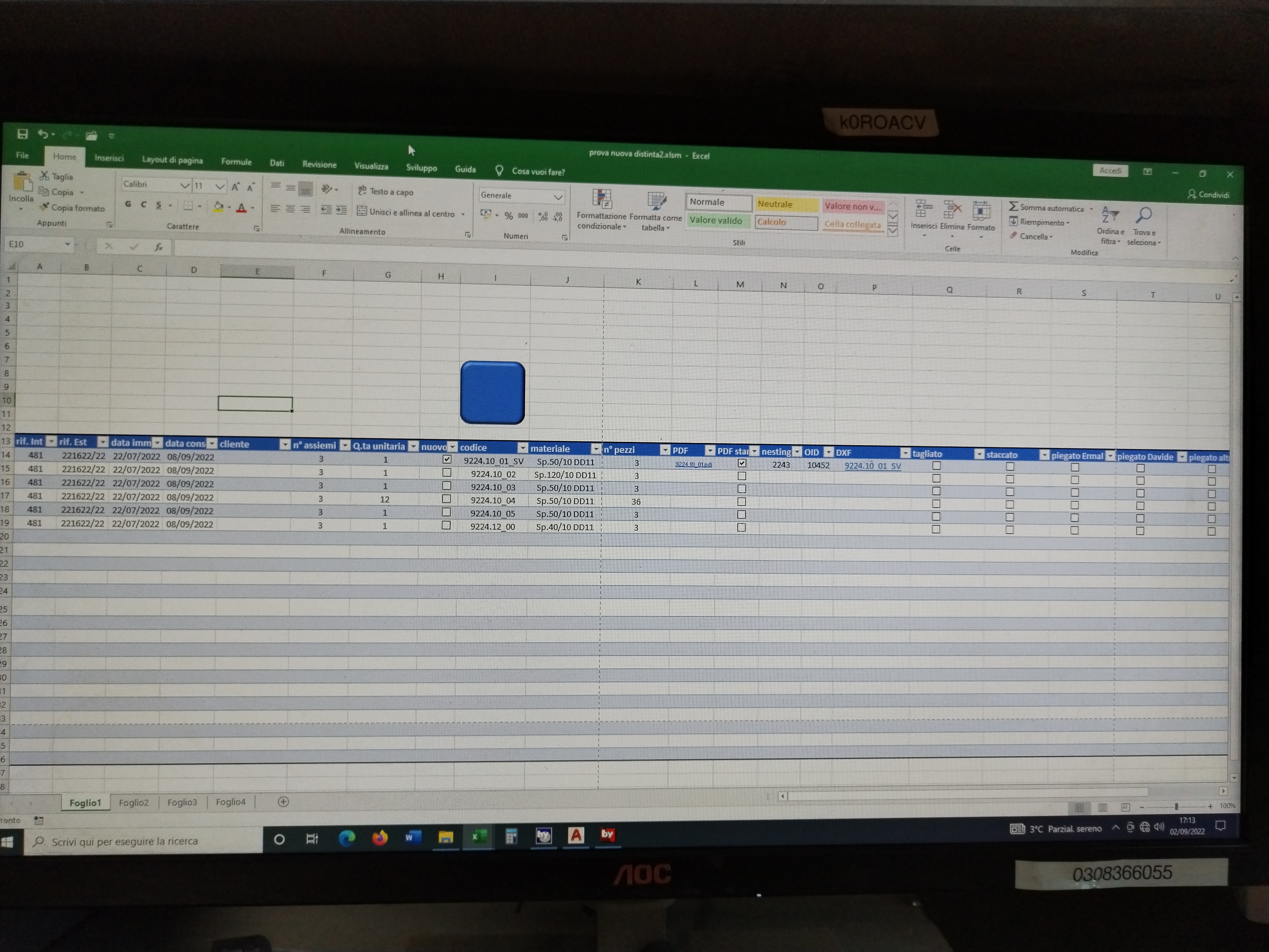

Buongiorno a tutti, sto creando una distinta di produzione nella ditta in cui lavoro, l'idea è di fare una tabella in cui ogni riga contiene i dati di ogni articolo, alcuni saranno sempre quelli ( tipo nome articolo, nome cliente, materiale, collegamento PDF, ecc ecc) e quindi rimangono nella distinta base, altri invece andranno inseriti ad ogni nuovo ordine ( data di consegna, rif.ordine , quantità,ecc ecc) Tutti questi dati li voglio stampare a piè di pagina(o anche sul retro può andar bene) del PDF inserito in ogni riga, dite che è fattibile?
per ora ho trovato una macro che mi consente di stampare la riga desiderata semplicemente selezionando una cella di suddetta riga e successivamente cliccando un tasto, la macro è:
Public Sub Articolo()
Dim NC As interger
NC = 15
Range(Cells(ActiveCell.Row, NC) ) .select
Selection.PrintOut COPIES:=1, Collate:=True
End Sub
Questa però mi stampa solo la riga, io vorrei accoppiare pure l'intestazione colonna della tabella.

    Questa però mi stampa solo la riga, io vorrei accoppiare pure l'intestazione colonna della tabella. Immagine
    Potrei anche essere in minoranza, ma trovo la descrizione delle tue esigenze molto confusa, specialmente se letta insieme all'oggetto della tua richiesta.
    Forse, quindi, considera di descrivere le tue esigenze in modo più dettagliato e includere alcuni screenshot descrittivi dei risultati desiderati.
    Sarebbe anche utile se potessi caricare un file di esempio, privo di dati sensibili, su OnrDrive o DropBox e pubblicare un link al file in una risposta qui.
    Tuttavia, se la tua intenzione fosse quella di stampare la riga (o le righe) selezionata di una tabella Excel, insieme alle intestazioni della tabella, prova qualcosa del genere:
