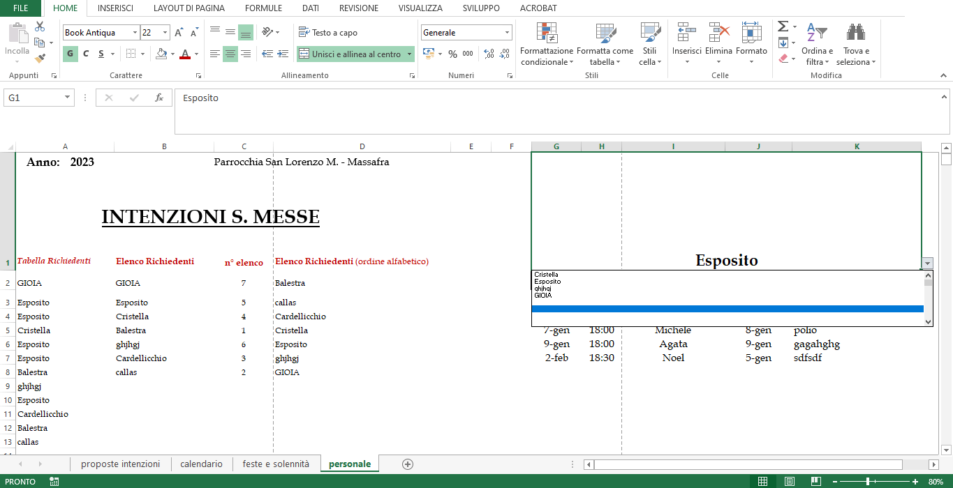

Salve a tutti.
Sotto ho allegato lo screenshot del foglio in cui ho il problema che sto per presentarvi.
Nella cella "G1" ho inserito una "Convalida dati" a elenco dell'intervallo "$D$2:$D$500".
Però, dalla cella "D9" alla cella "D500" il valore di queste è valore testo vuoto (cioè: ""); perciò, quando clicco sulla freccetta del menù a tendina della convalida dati visualizzo anche le celle con valore "", e quindi vuote (vedi riga blu nel menù a discesa).
Cosa posso fare, senza utilizzare VBA o Macro, per non includere nella convalida dati tutte quelle celle con valore "" ?
Grazie!
Luciano

  1. Gianfranco55 25,190 Punti di reputazione Moderatore volontario
    2023-02-14T15:07:20+00:00
    ciao
    crea una colonna dove aggreghi i dati e usa quella con SCARTO()
    esempio
    in L2.........................ma la metti dove vuoi
    =SE.ERRORE(INDICE($D$2:$D$500;AGGREGA(15;6;RIF.RIGA($1:$500)/($D$2:$D$500<>"");RIF.RIGA(A1)));"")
    se hai il 365
    =FILTRO(D2:D500;D2:D500<>"";"")
    nella convalida
    =SCARTO($L$2;;;CONTA.SE($L$2:$L$500;"?*"))

  1. Anonimo
    2023-02-14T15:58:27+00:00
    Perfetto. Problema risolto.
    Funziona benissimo.
    Grazie mille!

  3. Anonimo
    2023-02-14T15:10:45+00:00
    ciao
    in convalida
    se metti la spunta su ignora celle vuote mica te le fa vederee
    Ciao!
    Il problema è che non sono celle vuole ma hanno valore: "" .
