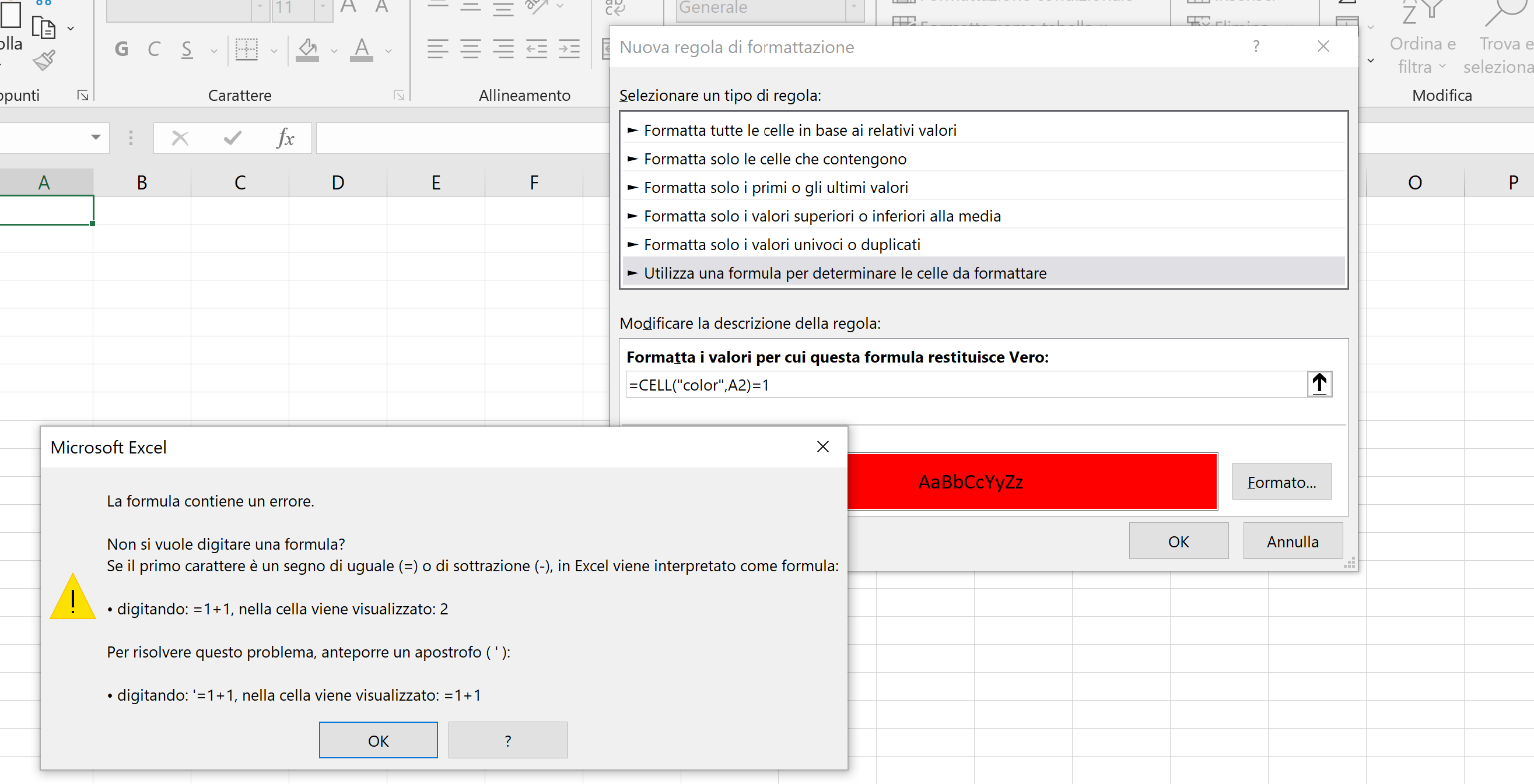

  1. Anonimo
    2023-02-20T09:28:35+00:00
    Ciao e grazie,
    per ora mi restituisce questo errore quando inserisco la formula per la formattazione, come mai secondo te?

  2. Anonimo
    2023-02-20T09:08:04+00:00
    Ciao Paolo
    Sono AnnaThomas e sarei felice di aiutarti con la tua domanda. In questo forum, siamo consumatori Microsoft proprio come te.
    Sì, è possibile riempire automaticamente il colore di una cella in base al colore di un'altra cella in Excel utilizzando la formattazione condizionale.
    A tale scopo, attenersi alla seguente procedura:
    Selezionare la cella di cui si desidera modificare il colore in base al colore di un'altra cella.
    Fare clic sul pulsante "Formattazione condizionale" nella scheda "Home".
    Scegli "Nuova regola" dal menu a discesa.
    Nella finestra di dialogo "Nuova regola di formattazione", selezionare "Usa una formula per determinare quali celle formattare".
    Nel campo della formula digitare "=CELL("color",A2)=1" (senza virgolette) per verificare se il colore della cella A2 è rosso (codice colore 1).
    Fare clic sul pulsante "Formato", selezionare la scheda "Riempimento" e scegliere il colore che si desidera applicare alla cella selezionata.
    Fare clic su "OK" per chiudere la finestra di dialogo "Formato celle".
    Fare clic su "OK" per chiudere la finestra di dialogo "Nuova regola di formattazione".
    Ora, quando si immette un colore nella cella A2, il colore della cella selezionata nel passaggio 1 cambierà automaticamente nel colore specificato nel passaggio 6. Si noti che è possibile modificare la formula e la formattazione in base ai requisiti specifici.

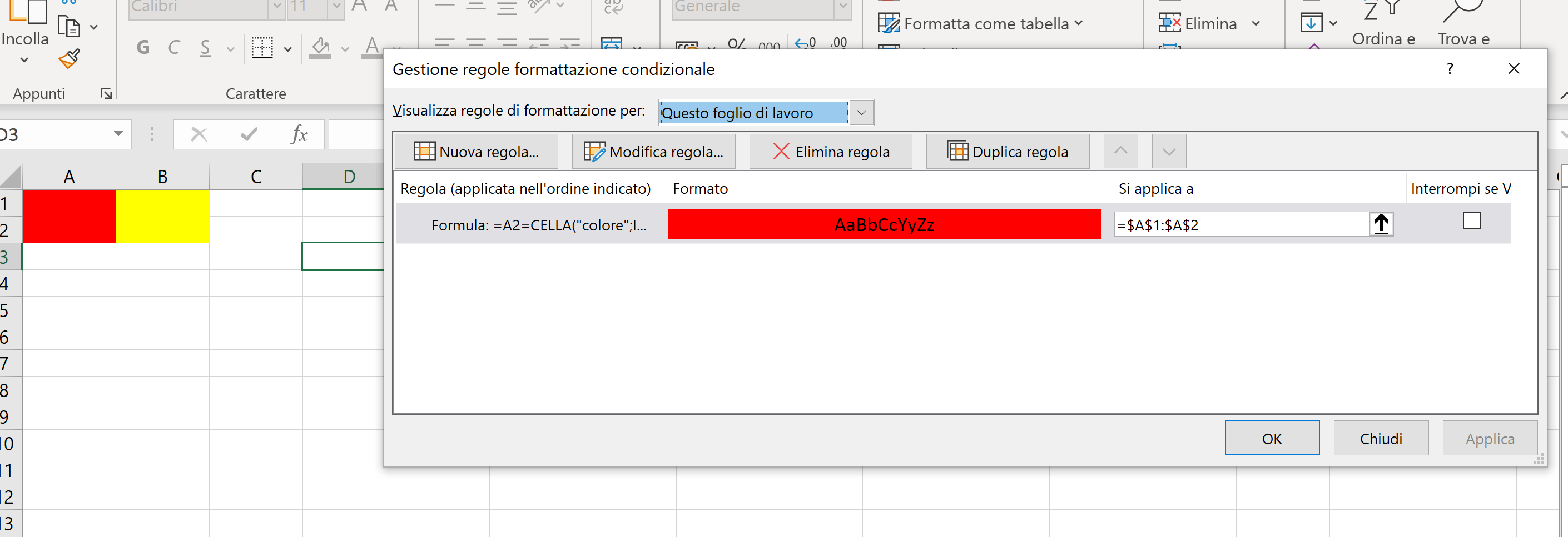

  3. Anonimo
    2023-02-20T09:43:14+00:00
    Adesso lo ha preso ma non succede nulla, quella casella rimane rossa e basta...
