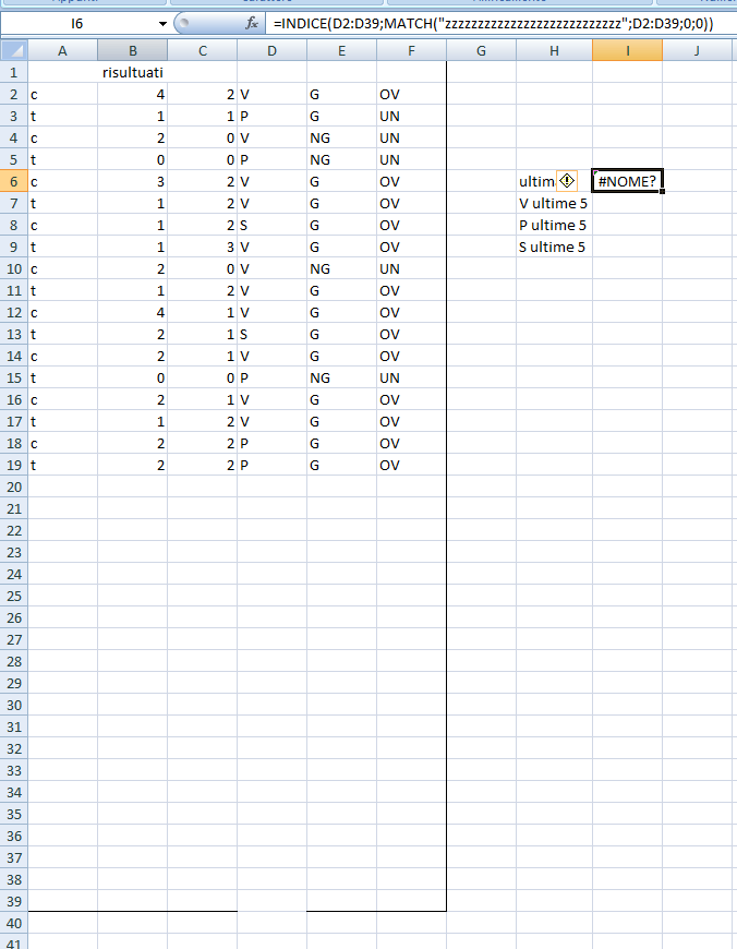

Gianfranco55 25,190 Punti di reputazione Moderatore volontario
2023-01-24T11:38:34+00:00
ciao
con zzzzzzzzzzzzzzzzzzzz devi mettere vero non falso
se vuoi avere l'ultima cella scritta
perciò o vuoto o
=INDICE(AB3:AB40;MATCH("zzzzzzzzzzzzzzz";AD3:AD40;1))
comunque viso che sicuramente nella cella vuota cè una formula ed è un testo
è consigliato usare
=INDICE($D$2:$D$1000;CONTA.SE($D$2:$D$1000;"?*"))
partive vinte
=CONTA.SE(SCARTO($D$1;CONTA.SE($D$2:$D$1000;"?*");0;-5);"V")
perse
=CONTA.SE(SCARTO($D$1;CONTA.SE($D$2:$D$1000;"?*");0;-5);"P")
immagino s stia per pareggio
=CONTA.SE(SCARTO($D$1;CONTA.SE($D$2:$D$1000;"?*");0;-5);"S")
in caso di colonne con numeri
=CONTA.SE($B$2:$B$1000;">=0")

    grazie mille anna ma purtroppo per quanto riguarda le ultime 5 partite mi dice che sono stati messi troppi argomenti, mentre per l'ultima partita mi esce l'errore "#Nome?", ti invio lo screen del file sistemato, dove si vedono anche le lettere, magari ti è d'aiuto
