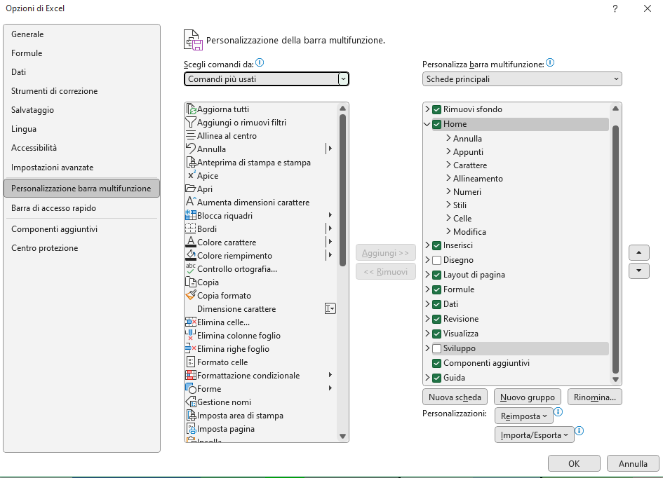

  4. Anonimo
    2023-01-10T10:56:02+00:00
    devo checkare Sviluppo nell'elenco a dx?
    La risposta è stata utile?
    0 commenti Nessun commento
  5. Anonimo
    2023-01-09T16:37:31+00:00
    Ciao, sono Leonielhou, un consulente indipendente e un utente come te, sono felice di aiutarti a chiarire qualsiasi domanda tu possa avere.
    Si prega di provare questo se questo funziona per voi per creare un messaggio pop-up in Excel quando viene soddisfatta una determinata condizione:
    1. Aprire il file Excel contenente il collegamento DDE.
    2. Fare clic sulla cella in cui si desidera visualizzare il messaggio pop-up (in questo caso, cella M4).
    3. Abilita la scheda Sviluppatore. Fare clic con il pulsante destro del mouse sulla cella e selezionare "Formato celle" dal menu a discesa.
    Si noti che potrebbe essere necessario abilitare la scheda "Sviluppatore" nella barra multifunzione per accedere all'opzione "Formato celle". Per fare ciò, vai su "File" > "Opzioni" > "Personalizza barra multifunzione" e seleziona la casella accanto a "Sviluppatore" nell'elenco delle schede disponibili. Quindi, fai clic su "OK" per abilitare la scheda Sviluppatore. È quindi possibile accedere all'opzione "Formatta celle" facendo clic sulla scheda "Sviluppatore" e selezionando "Formato celle" dal gruppo "Controlli".
