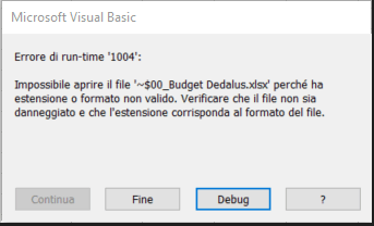

Premetto che la macro "Aggiorna report.xlsm" ha sempre funzionato e che solo da qualche settimana viene eseguita e si interrompe all'ultimo file da aprire e prima di passare in altri file dentro eventuali subcartelle.
Questa l'immagine dell'errore:
In realtà il file "00_Budget Dedalus.xlsx" è il primo file dell'elenco da aggiornare e non è corrotto ma si apre normalmente e permette l'aggiornamento di tutti gli altri file.
Questa la descrizione del Debug:

Ciao Alberto,
il file si chiude regolarmente così come gli altri 32 file coinvolti dalla procedura di aggiornamento, e non c'è neanche tra i file "nascosti".
Ieri ho provato ha eliminare il file "00_Budget Dedalus.xlsx" dall'elenco e ho avviato la macro di aggiornamento....Stranamente a fine procedura mi è comparso lo stesso messaggio di errore:
Immagine
anche se il file non c'era più in elenco!!!!!!!!!!
OK, senza ulteriori indagini, forse prova a aggirare il problema sostituendo la tua sezione di codice:
con qualcosa del genere:

  2. Anonimo
    2023-02-07T18:35:14+00:00
    Ciao Alberto,
    Immagine
    Immagine
    Il prefisso ~$ nel tuo messaggio di errore indica che si tratta di un file temporaneo creato da Windows all'apertura del file C:\00_Dati di budget Dedalus.xlsx. Questo file temporaneo viene normalmente eliminato da Windows quando il file viene chiuso. Quindi controlla che il file non sia già in uso prima di eseguire il tuo codice.
