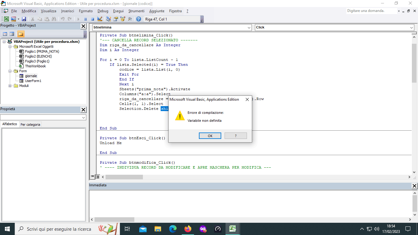

Buonasera; ho creato una userform nella quale è presente una listbox che contiene i righi del foglio "prima_nota".
Sulla userform ("GIORNALE") sono presenti pulsanti di comando che mi permettono di:
  • inserire nuove righe;
  • modificare riga (selezionandola dalla listbox "LISTA")
Non riesco ad eliminare la riga. Questo è codice:
Private Sub btnelimina_Click()
'--- CANCELLA RECORD SELEZIONATO -------
Dim riga_da_cancellare As Integer
Dim i As Integer
For i = 0 To lista.ListCount - 1
If lista.Selected(i) = True Then
codice = lista.List(i, 0)
Exit For
End If
Next i
Sheets("prima_nota").Activate
Columns("a:a").Select
riga_da_cancellare = Selection.Find(riga_da_cancellare).Row
Selection.Delete shift: xlUp
End Sub
Spero in un cortese aiuto: Grazie

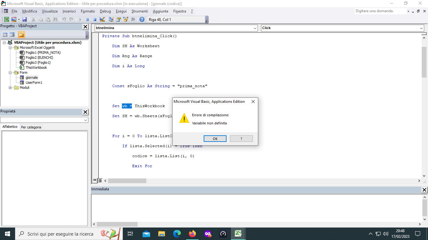

    Benissimo, non avevo definito la variabile wb as workbook! Scusami e grazie infinite funziona benissimo

    purtroppo mi da errore

    Ciao Nicola,
    Dim i As Integer
    Exit For
    End If
    Next i
    End Sub
    Immagine
