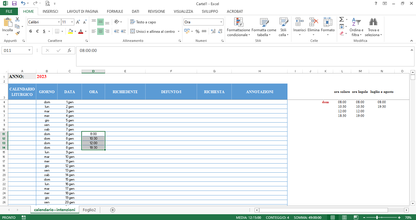

Salve a tutti.
Da settimane, ormai, sto impazzendo nel cercare un modo per risolvere il problema che sto per presentarvi.
Nella colonna "ORA" c'è un modo per avere gli orari automaticamente in base a dei criteri che voglio dare (ad esempio: tutte le domeniche mi deve inserire gli orari 8:00; 10:30; 12:00; 18:30)?
Io ho pensato di inserire le condizioni degli orari creando degli sportelli come quelli a destra dello screenshot; però, ovviamente, se ci fossero metodi migliori li accetterei molto volentieri.
Ad esempio, come nello screenshot, tutte le domeniche devono avere:
  • durante l'ora solare, gli orari 8:00; 10:30; 12:00; 18:30
  • durante l'ora legale, gli orari 8:00; 10:30; 12:00; 19:00
  • durante luglio e agosto, gli orari 8:00 e 19:30
Quindi ciò significa che, ad esempio, quest'anno, l'8 gennaio, cadendo di domenica, deve avere quattro righe (come nello screenshot). Però l'anno prossimo, 2024, l'8 gennaio cadrà di lunedì, perciò dovrà avere solo una riga.
Mi auguro che sia stato chiaro nello spiegare questo mio problema e spero che qualcuno mi possa aiutare nel trovare una soluzione.

    Immagine
    Prova qualcosa del genere:
    • Alt+F11 per aprire l'editor di VBA
    • Alt+IM per inserire un nuovo modulo di codice
    • Nel nuovo modulo vuoto, incolla il seguente codice:

    Potresti scaricare il mio file di prova Luciano20230215.xlsm
    A causa di un problema con l'attuale editor del forum, che inserisce righe vuote indesiderate nel codice copiato dal forum, suggerirei di copiare il mio codice direttamente dal mio file di prova.
