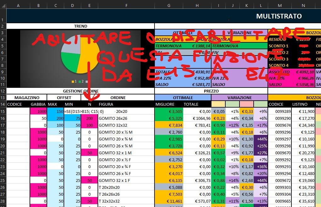

Buongiorno,
chiedo alla community se esiste un modo su Excel di ABILITARE o DISABILITARE una funzione su un intervallo di celle (per esempio con una tendina a comparsa), ho bisogno di poter utilizzare una funzione di calcolo quantità su una colonna ma all'occorrenza immettere le quantità manualmente senza doverlo fare su un'altra colonna, anche perché poi questi valori verranno usati su un'altra funzione (perciò anche lì dovrei creare un'altra colonna ancora per i risultati). Grazie

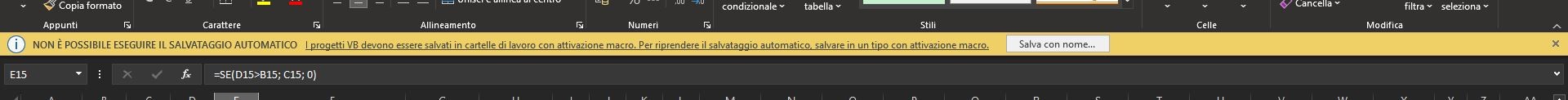

    L'hai inserito correttamente, ma se sei in OneDrive non puoi usare le macro, mi dispiace.

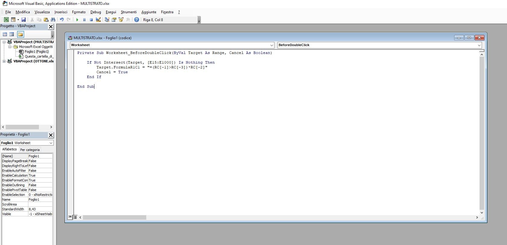

    Metti la tua formula nel tuo intervallo, che puoi semplificare con
    =(D15>B15)*C15
    nel modulo del foglio (non generico, per cui tasto destro sulla linguetta del foglio - Visualizza codice) inserisci:
    Private Sub Worksheet_BeforeDoubleClick(ByVal Target As Range, Cancel As Boolean)
        If Not Intersect(Target, [E15:E1000]) Is Nothing Then
            Target.FormulaR1C1 = "=(RC[-1]>RC[-3])*RC[-2]"
            Cancel = True
        End If
    End Sub
    a questo punto puoi inserire i dati statici, se vuoi ripristinare la formula, basta fare doppio click sulla cella.
    Ciao.
    Non capisco bene dove si trovi questa 'linguetta del foglio - Visualizza codice' (se riesci a mandarmi un'instantanea), premetto che se si tratta di entrare in VBA non ho mai fatto prima. Ho provato adesso a fare alt+F11 e immettere il codice in Foglio 1 (dovrebbe aver funzionato) ma adesso mi da errore con il SALVATAGGIO AUTOMATICO dice che il file deve trovarsi in cartella di lavoro con abilitazione MACRO (il file è salvato sul mio cloud Onedrive). Grazie
    =(D15>B15)*C15
            Cancel = True
        End If
    End Sub
    Ciao.
    Si esiste, ma da come la esponi potrebbe esserti necessario usa VBA.
    Se fai un esempio concreto di cosa ti occorre sicuramente ti arriverà un aiuto contestualizzato alla tua situazione,
    ciao.
    Da fare su questa serie di valori da E15 in giù
