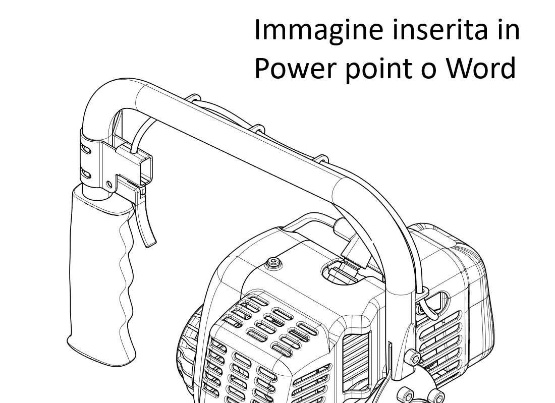

Buon giorno

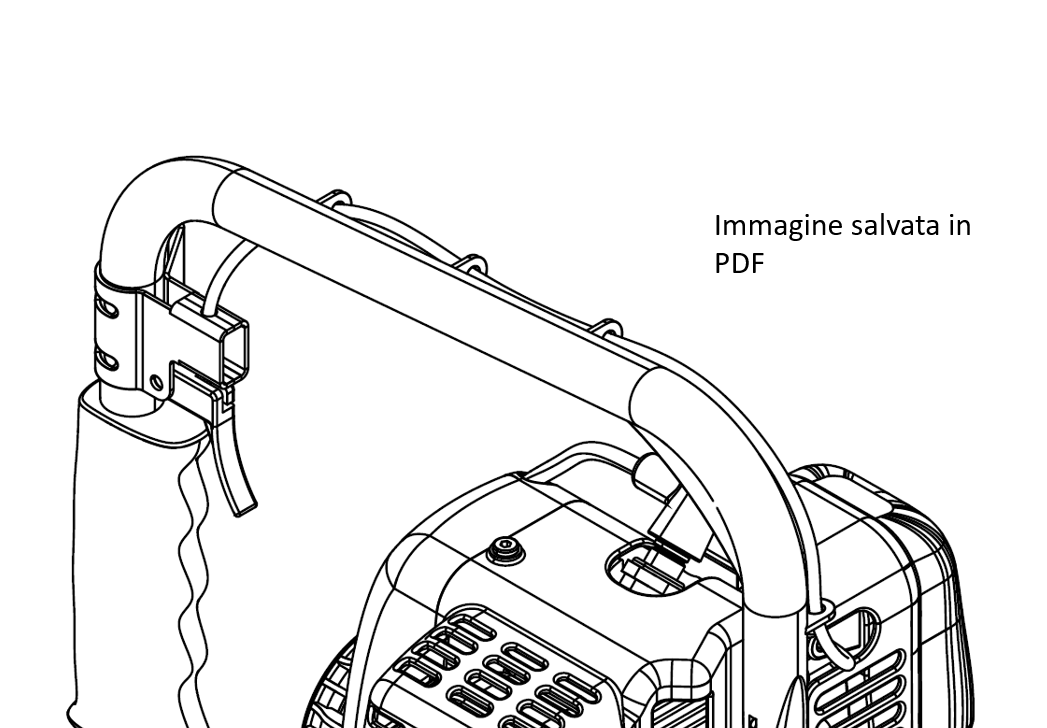

quando esporto un pdf da word o da power point le immagini che ho inserito nei software citati sono ben definite, esportati in pdf le linee diventano tutte della stessa dimensione è possibile modificare i settaggi?

    Con il file che hai condiviso, ho notato che l'immagine è in formato svg. Le immagini SVG sono grafiche vettoriali, il che significa che sono indipendenti dalla risoluzione e possono essere ridimensionate senza perdere qualità. Tuttavia, quando si converte il file di Word in un PDF, il ridimensionamento potrebbe non essere mantenuto, causando un'immagine distorta. E non tutti i convertitori PDF supportano le immagini SVG, i convertitori PDF incorporati nelle applicazioni di Office non sono strumenti di conversione specializzati, quindi potrebbero non essere in grado di gestirli correttamente, con conseguente distorsione delle immagini durante il processo di conversione.
    Attualmente, al fine di evitare nuovamente la distorsione dell'immagine durante la conversione in PDF, è possibile provare quanto segue:
    1. Utilizzare un convertitore PDF che supporti le immagini SVG o provare a convertire il file Word in PDF utilizzando uno strumento software diverso.
    2. Assicurarsi che il ridimensionamento venga mantenuto durante il processo di conversione. Puoi farlo impostando le dimensioni della pagina e le opzioni di ridimensionamento nel convertitore PDF.
    3. Regolare le impostazioni di compressione nel convertitore PDF per garantire che la qualità dell'immagine non sia compromessa.
    Nel complesso, l'approccio migliore per garantire che l'immagine SVG non venga distorta durante la conversione di un file Word in PDF è testare il processo di conversione utilizzando diversi strumenti e impostazioni software e regolare se necessario per ottenere il risultato desiderato.
