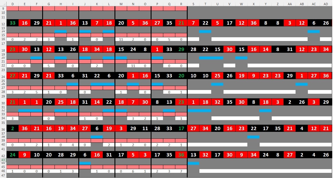

Qualcuno mi saprebbe fornire un codice VBA per un Pulsante che al suo click mi colori solo lo sfondo di azzurro ( 0-176-240 ) le celle contenenti i seguenti numeri : 1-6-13-15-18-22-25 se li trova .
Il pulsante dovrebbe avere 2 funzioni , con un click , colora di azzurro e al 2° click toglie l'azzurro e lascia tutto come era prima.
Non posso usare 2 pulsanti , uno per inserire e l'altro per escludere perché ho problemi di spazio.

    Ho riscontrato due problemini , premesso che ho un colorazione di fondo sul foglio , colore grigio RGB 128-128-128 , vedo una interferenza nei righi 16-22-28-34-40-46 ecc. mi va a scoprire delle celle , e la stessa cosa mi fa sull'azzurro , quando disattivo il pulsante non torna grigio ma lo lasscia bianco.
    Potresti notare che non hai rivelato al forum il fatto che stavi usando uno sfondo grigio e quindi il mio codice non ha tenuto conto di questo 😊
    Fortunatamente, la modifica richiesta del codice è semplice e breve:

    Ho aggiornato il mio file di prova Lupetto20230608.xlsm **** di conseguenza.

    In tutti e due i casi non va bene perché in quelle celle del range D12:AD12 arrivano in continuazione dati nuovi ed hanno bisogno della formattazione , a tal proposito opterei per un'altra strada per evidenziare quella serie di numeri al mio click sul pulsante ON / OFF: 1-6-13-15-18-22-25 se li trova , vale a dire : mi va semplicemente a colorare di azzurro le celle sottostanti del rigo D14:AD14 perché sono celle libere.
    I righi di interesse dove arrivano i numeri sono i seguenti : 12-18-24-30-36-42-48-54-60-66-72-78-84-90-96-102
    I righi da colorare di azzurro sono i seguenti : 14-20-26-32-38-44-50-56-62-68-74-80-86-92-98-104
    Grazie per la gentile collaborazione.
