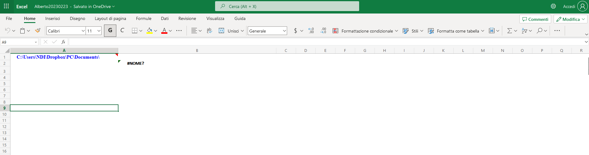

    Ciao Norman,
    ho visto, ma non so come sono riuscito a rompere anche il tuo file :)
    Ho fatto doppio clic sulla cella A1 dove si trova il path e la colonna con i nomi dei file è sparita ed è comparso solo #NOME?.
    Forse è qualche impostazione che ho nel mio pc?
    Ho controllato e prima ho utilizzato un file nuovo senza funzioni macro excel 4.
    Grazie mille
    Alberto
