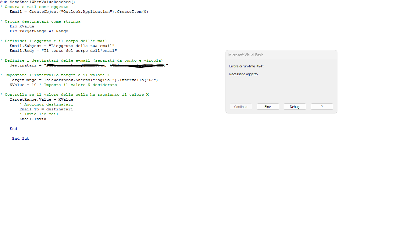

L'"Errore di runtime 424: Oggetto richiesto" si verifica in genere quando si verifica un problema con i riferimenti agli oggetti nel codice VBA. Nel tuo caso, potrebbe essere correlato al modo in cui stai configurando l'oggetto di posta elettronica usando CreateObject("Outlook.Application"). Questo errore può verificarsi se Outlook non è installato e configurato correttamente nel sistema. Per risolvere questo problema, assicurarsi di aver installato e configurato Outlook come client di posta elettronica predefinito.

    Buonasera
    Ho provato ad inserire il codice ma mi da questo errore se provo a farlo girare. Allego immagine
