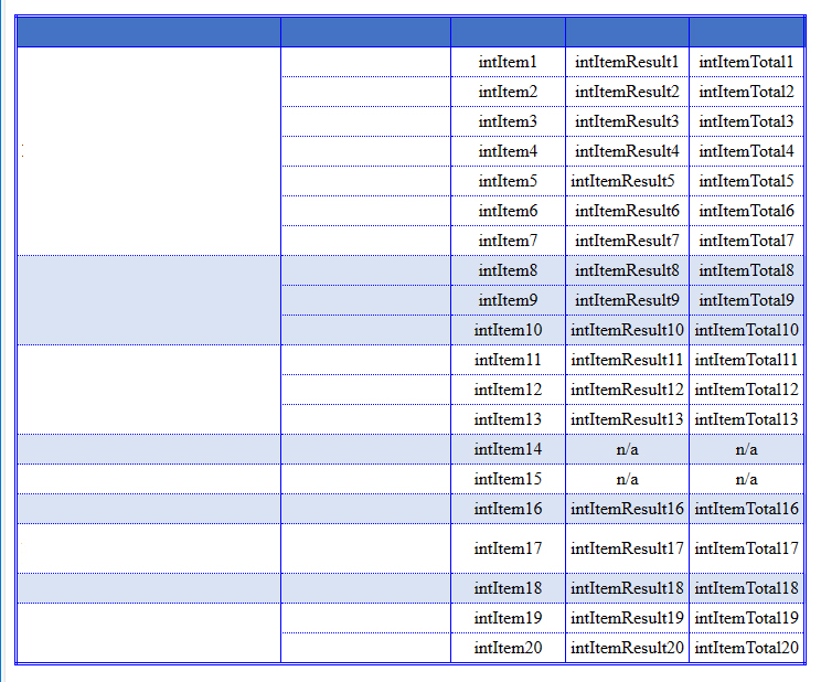

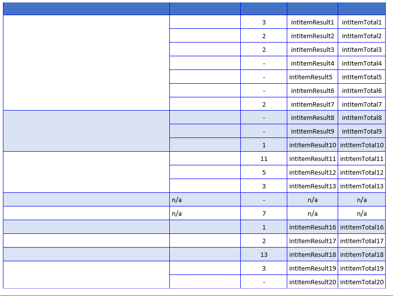

    Se invece uso il metodo .Display (objEMail.Display), cosa che mi serve perché alle volte ci capita di aggiungere brevi note nel body dell'email, note che è impossibile automatizzare, l'anteprima dell'email altera alcuni attributi dei bordi e degli sfondi delle celle della tabella e i destinatari ricevono la tabella con gli attributi alterati. Non è questo un problema in quanto è solo una questione estetica ma non capisco perché Outlook mi debba cambiare gli attributi di stile della tabella
    Forse con delle immagini riesco a spiegarmi meglio ....
    Con il metodo Send l'invio è automatico e la tabella nel body è ricevuta dai destinatari esattamente come prestabilito:
    Con il metodo Display (che è quello che mi serve ... bla ... bla) l'anteprima altera lo stile della tabella, l'invio deve essere comandato manualmente e i destinatari ricevono la tabella come in figura con gli attributi di stile (soprattutto dei bordi) alterato ....
    Direi che c'è una bella differenza estetica, ribadisco non è iun problema di invio email che viene inviata correttamente con l'allegato ai destinatari prestabiliti il problema è l'alterazione dello stile della tabella che comunque è solo un problema estetico che se non riesco a risolvere l'accetto perché tutto il codice vba che ho scritto funziona perfettamente
