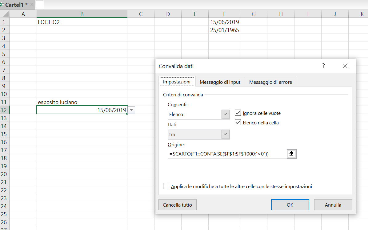

  1. Gianfranco55 25,190 Punti di reputazione Moderatore volontario
    2023-11-07T14:52:24+00:00
    ciao
    ok vediamo con la convalida
    io ho usato la colonna F......ma tu puoi mettere la formula dove vuoi
    in F1 e la trasciniamo in basso
    =SE.ERRORE(INDICE(Foglio1!$B$3:$B$101;AGGREGA(15;6;RIF.RIGA($1:$1000)/(Foglio1!$A$3:$A$1001=$B$11);RIF.RIGA($A1)));"")
    poi in foglio 1 B12......dove vuoi la data
    DATI
    CONVALIDA DATI
    ELENCO
    mettiamo
    =SCARTO(F1;;;CONTA.SE($F$1:$F$1000;">0"))
    fatto se il nome ha più date lo vedi in convalida
