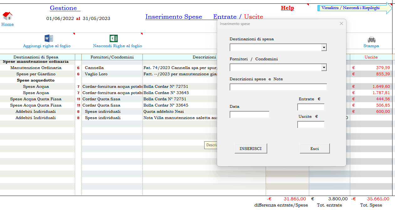

Questo è il codice VBA Excel che uso per la UserForm nell'immagine, vorrei aggiungere un CommandButton
che invece che inserire i dati nelle righe predisposte come fa il commandButton1 del mio codice
che poi chiude la UsrForm, vorrei inserire un nuovo CommandButton che dopo aver inserito i dati
scendesse di una riga e mi permettesse di continuare nell'inserimento di nuovi dati nelle
righe sottostanti
che codice devo scrivere sul nuovo commandButton?

Come vedi dalle mie domande capisco poco di VBA puoi spiegarmi togliere gli inutili select. Senza farti perdere troppo tempo? Un saluto
Sinceramente pensavo avessi scritto tu il codice:
Range("D9").Select
secondo te a cosa serve ripetutamente?
Non è necessario modificare la cella attiva e poi usare Offset (dove puoi risparmiarti il primo parametro, la riga, visto che non la usi), basta:
Cells(emptyRow, numerodicolonna).Value = controllochecontieneilvalore
Se non ti è chiaro posso riscriverti le sub, ma se hai risolto meglio così, per cui contrassegna la risposta (non l'hai fatto, deve diventare verde) per chiudere la discussione.

    mi sono espresso male con la domanda, chiedo scusa, non ho bisogno che mi aggiunga una riga ma una volta che i dati
    sono inseriti scenda di una riga per continuare con nuovi inserimenti sempre che sia possibile.

    Usa il tuo codice, ma per trovare l'ultima riga vuota, ammesso che in colonna 5 o qualsiasi altra tu abbia piena di dati, prova così:
    emptyRow = Cells(Rows.Count, 5).End(xlUp).Row
    ed adatta il resto delle istruzioni.
    Ovviamente puoi risparmiarti quegli inutili Select che ti costringono all'antiestetico spostamento del controllo sulle celle.
    Ciao.
