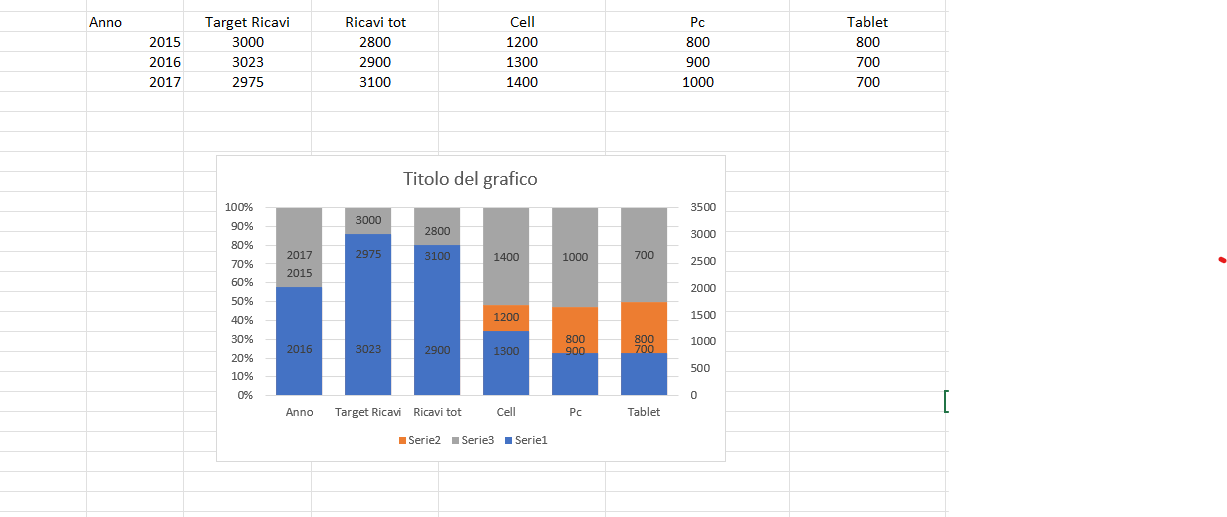

Spiego sinteticamente i miei pochi dati. Ho una tabella in cui le colonne sono gli anni (2015; 2016; 2017; ...) mentre l'intestazione di ogni riga sono delle voci di vendita. La prima riga è la voce "ricavi obiettivo" che si desidera raggiungere in quell'anno, quindi per esempio risulta (2016 -> 3023€; 2017 -> 2975€;...), mentre le altre righe sono i prodotti venduti (es. smartphone; tablet, pc...) quindi ogni cella di quella riga riporta il valore del ricavato dalla vendita di quel prodotto nell'anno della colonna a cui è associata. Con questi banali dati io vorrei associare un istogramma, in cui nell'asse delle ascisse compaiano gli anni e nell'asse dell'ordinate i ricavi. Ad ogni anno vorrei che fossero associate 2 colonne (possibilmente attaccate), una che è quella dei ricavi totali, mentre l'altra colonna deve essere composta dai ricavi dei singoli prodotti, sommati. In modo che visivamente si abbia l'idea di quanto incide sul percentuale del ricavato totale e poter fare il paragone con il "ricavo obiettivo", in modo da stabilire subito a occhio se le vendite sono state sufficienti o insufficienti e quindi in quale prodotto apportare delle modifiche. Non so se è possibile fare una cosa del genere, spero di sì. Grazie

    Ho provato a seguire le indicazioni ma non riesco a giungere al risultato sperato. Allego due screen: il primo è il risultato che mi è uscito, il secondo invece è come vorrei che uscisse. Spero in questo modo di fare maggiore chiarezza al problema che vorrei risolvere. Grazie comunque della risposta, spero di trovare la soluzione, se possibile
