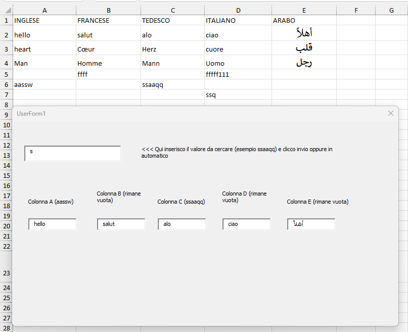

    Ciao Sol39,
    grazie Norman! Il codice funziona alla perfezione.. solo una cosa e sparisco..
    vorrei escludere solo la prima riga dalla ricerca.. come posso fare?
    Esempio.. se scrivo s mi esce FRANCESE..
    ecco io vorrei che mi escludesse solo la prima riga... quindi la ricerca la dovrebbe fare sempre nelle colonne A:E ma a partire dalla riga 2.
    Grazie mille ancora.
    Sostituisci la riga evidenziata in rosso

        **Set Rng = .Range(sColonne).Resize(LRow - 1).Offset(1)**
    Con questa modifica, inserendo s come chiave di ricerca ottengo:
    Regards,
    Norman
