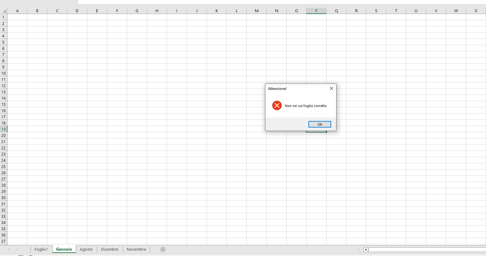

  1. Anonimo
    2023-11-08T10:06:13+00:00
    Ciao Eleuterio,
    Hai ragione su quello che dici. Ho inserito in nuovo foglio nominandolo Novembre, ho provato e ha funzionato. Provo sugli altri fogli mensili e non funziona. Vedi lo screenshot.
