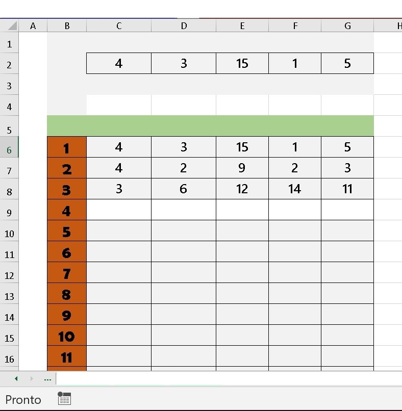

Vorrei automatizzare, magari attraverso una macro, delle operazioni che attualmente eseguo manualmente.
Posto screenshot per semplificare la mia richiesta:
Nella sostanza io eseguo manualmente l'inserimento di alcuni valori in alcune celle che poi mi danno dei risultati numerici che finiscono automaticamente nelle celle C2, D3, E3, F3, G3, quindi poi manualmente copio il contenuto delle celle C2;G2 e lo incollo nella tabella sottostante iniziando dalla prima riga C6;G6 e continuo cosi inserendo altri dati manualmente che poi mi riporteranno altri valori nelle celle C2:G2 e poi copio il contenuto e lo incollo nella riga vuota successiva della tabella C7:G7; stessa procedura per tutti i successivi valori delle celle C2:G2 che copio nelle righe successive vuote della tabella.
Qualche suggerimento ?

  4. Anonimo
    2024-02-03T23:43:16+00:00
    Ciao Gianfranco !!
    Sembra funzionare col tuo suggerimento.
    Ci sarebbe la possibilità di automatizzarlo senza dover ogni volta essere costretto a cliccare sul pulsante ?

  5. Gianfranco55 25,190 Punti di reputazione Moderatore volontario
    2024-02-03T22:45:35+00:00
    Ciao
    un copia su prima riga liberà è sicuramente meglio
    ma a me piace
    Sub CmdInserisci_Click()
    Dim blnAggiungi As Boolean
    Dim h As Integer
    blnAggiungi = False
    h = 6
    Do Until blnAggiungi = True
    If Range("C" & h) = "" Then
        blnAggiungi = True
      End If
      h = h + 1
    Loop
    Range("C" & h - 1) = Range("C2")
    Range("D" & h - 1) = Range("D2")
    Range("E" & h - 1) = Range("E2")
    Range("F" & h - 1) = Range("F2")
    Range("G" & h - 1) = Range("G2")
    End Sub
    la colleghi ad un pulsante
