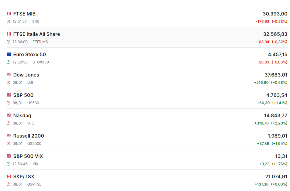

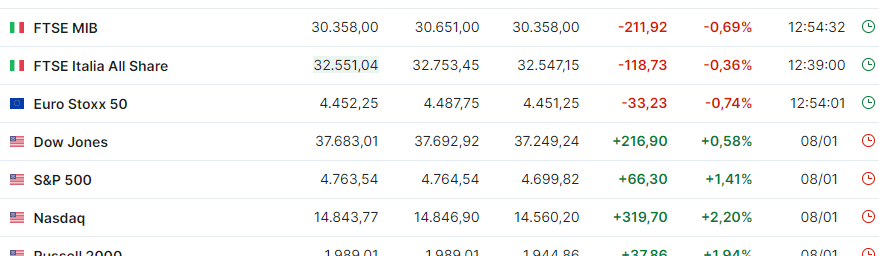

    Adesso ho capito: il sito fa un aggiornamento della tabella e non te la fa recuperare correttamente.
    Questa è quella che cattura:
    la successiva, che è quella che ti interessa:
    non la recuperi con PQ.
