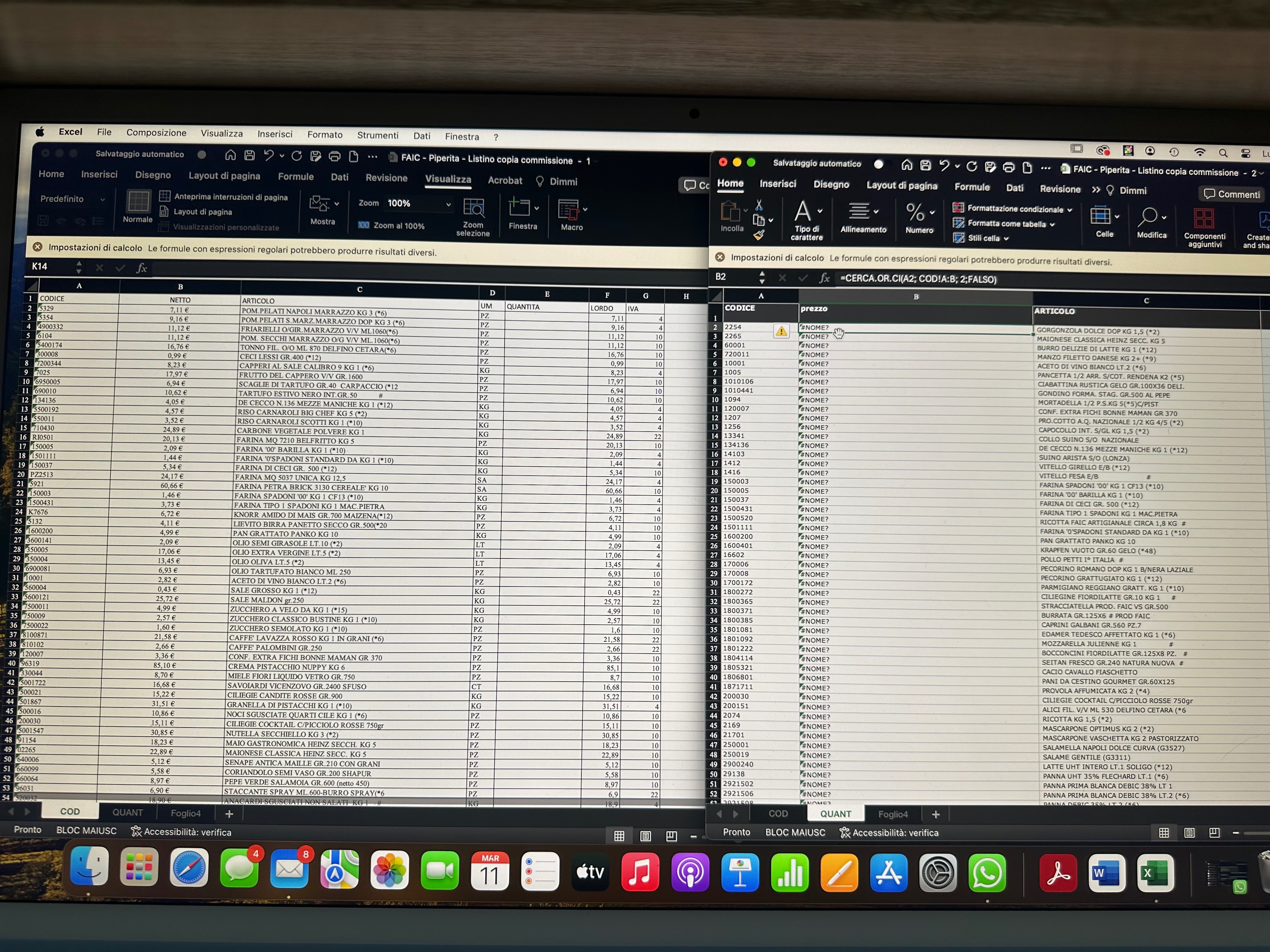

  3. Anonimo
    2024-03-11T18:08:13+00:00
    Questi 2 file
    Nel primo ci sono i codici con i prezzi, nel secondo i codici con la seconda colonna dove copiare i prezzi in base al codice

  5. Anonimo
    2024-03-11T17:44:35+00:00
    Grazie mille, ho inserito il riferimento del foglio, ma non so però se devo modificare anche A:B e nel caso inserendo quali riferimenti o lasciarlo così, perché mi da errore.
