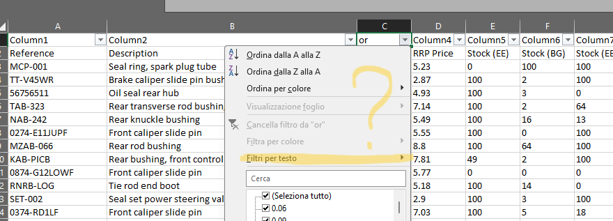

Ho una colonna di numeri, seleziono il privo valore numerico della colonna, nella sezione degli strumenti home, seleziono ordina e filtra, quindi filtro.
Nella colonna apro la tendina del filtro, m ami applica il filtro per TESTO, ma la colonna sono numeri.
Vorrei filtrare ad esempio per valori superiori a 150, ma non riesco.

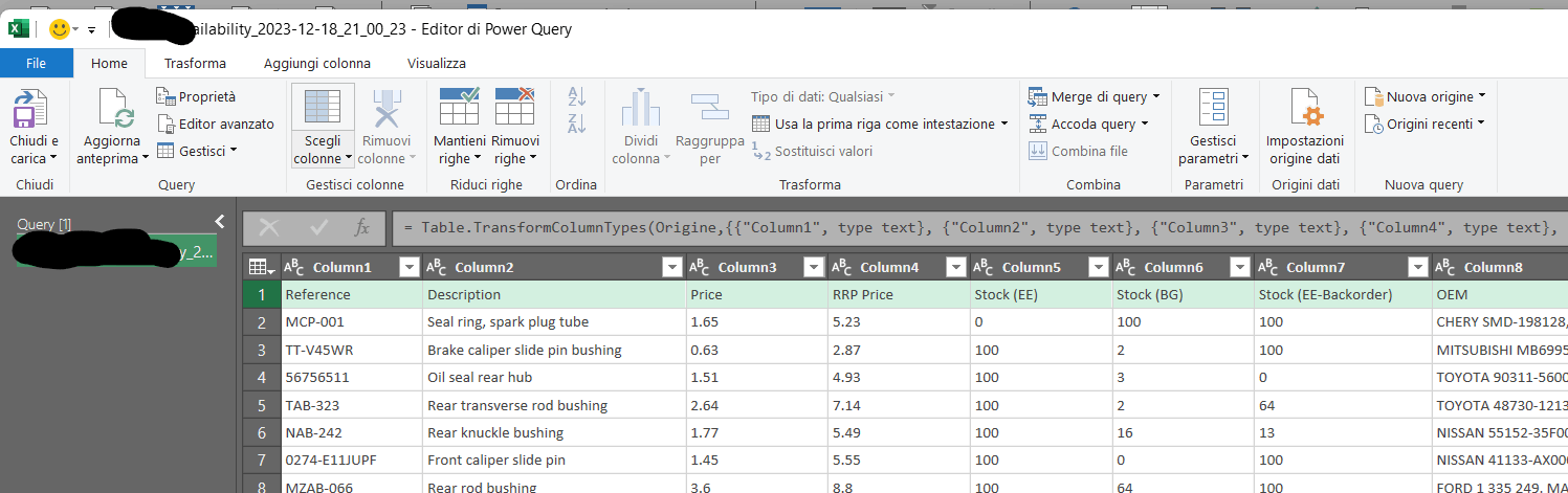

    Io sono arrivato qui per la modifica colonne, ma sto già bestemmiando, perchè con quello che ho provato a fare (modifica tipo di dati selezionando la colonna) mi toglie la virgola, o me la sposta. Esempio. 1.65, mette 165 o 165.00 !

    Ripeto: se condividi il csv con due o tre righe di dati anche farlocchi, ti mostro il codice che vedresti premendo in alto Editor avanzato per farti vedere come elaborare i dati.

    Quando importi il file CSV, devi convertire la colonna di interesse dal tipo testo a tipo decimale. Potrai quindi applicare un filtro numerico; mentre i dati rimangono in formato testo, Excel offrirà solo un'opzione di filtro testo.
    Per inciso, potresti anche voler applicare l'opzione di Power Query per utilizzare la prima riga di dati importati come intestazioni di colonna.
