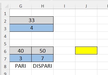

Come potremmo formulare la seguente richiesta ?
Premetto che solo le celle G6:H7, i dati escono da formule.
Cella J6 : se G6<=G2 e G7<=G3;"PARI" oppure H6<=G3 e H7<=G4;"DISPARI";"")
Grazie.

È possibile utilizzare la seguente formula nella cella J6:
=IF (OR (AND (G6<=G2, G7<=G3), AND (H6<=G3, H7<=G4)), IF (AND (G6<=G2, G7<=G3), “PARI”, “DISPARI”), “”)

    Ho dovuto fare delle modifiche a causa della lingua inglese , riuscito e grazie per la risposta.
