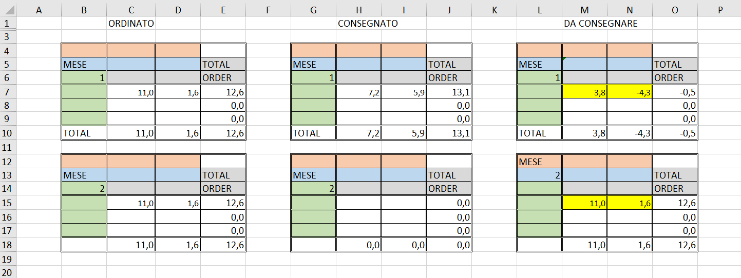

Buon giorno
presumo che sto perdendomi in un bicchiere d'acqua per cerebrofusione
in M7 la formula è ....... =SE(E(C7="";H7="");"";SOMMA(C7;-H7))
e via uguale sulla riga 7
in M15 attualmente la formula è la stessa ma la devo modificare considerando che in
M15 dovrebbe essere il risultato di
C15 (che è a sua volta un risultato di una formula) - H15 (valore imputato manualmente) +M7 (se in M7 il valore è positivo)
oppure -M7 (se in M7 il valore è negativo)
evitando ovviamente che il M15 compaiano msg di ERRORE o simili e possibilmente anche lo "0".. come fatto per le formule di cui sopra.
per chiarezza dovrebbe risultare
M15.... 14,8
N15..... - 2,7
Sono impantanato
potete cortesemente darmi una mano??
Grazie

    formattando la cella con 0;-0;;@... mi perdo i decimali
    è risolvibile?
    grazie
    Certamente, un'ipotesi con due, modifica per quanto ti occorre:
    0,00;-0,00;;

    Buon giorno
    M15.... 14,8
    N15..... - 2,7
    Semplifica la formula in M7
    =SOMMA(C7;-H7)
    nascondi semplicemente lo zero formattando la cella
    0;-0;;
    M15
    =SOMMA(C15;-H15;M7)
    e la trascini a destra in N15
    Ciao.
