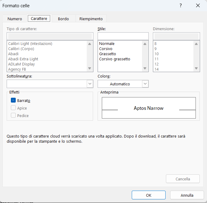

    Ho provato anche come mi aveva consigliato Shakiru, ma quando vado in “formattazione condizionale”, formule, formato, non mi fa “fleggare” il tasto “apice “ per poi inserire il simbolo nell’apice della cella. Può dirmi lei come fare. Grazie

    salve, ho provato con il suo consiglio: il problema è che quando voglio impostare l' "apice" nella formattazione condizionale, non riesco a farlo (è bloccato e non mi fa inserire il fleg): allego screenshot.
    Volevo inoltre chiedere, visto che mi serve questa formula per le celle di 18 righe e 49 colonne:
    ad esempio, CELLA B3 mi servo della formula (=B3<>PROPOSTE!B3)... visto che mi serve la stessa formula (con ovviamente riferimenti a celle diverse): quindi ad esempio se prendiamo in considerazione cella C4 la formula deve essere (=C4<>PROPOSTE!C4) visto che mi serve la stessa formula per più celle, precisamente da cella B3 a cella AX20, come posso fare per evitare di inserire manualmente la formula per tutte e 882 celle (18 righe e 49 colonne...). Grazie

  4. Anonimo
    2024-03-21T17:48:52+00:00
    Ciao Gabriele P!
    Sono Shakiru, un consulente indipendente e un utente come te, e sono felice di aiutarti oggi.
    È possibile ottenere questo risultato utilizzando la funzionalità di formattazione condizionale integrata di Excel combinata con una formula per rilevare le modifiche nei valori delle celle.
    Segui i passaggi seguenti:
    1. Selezionare l'intervallo di celle: Innanzitutto, selezionare l'intervallo di celle in cui si desidera applicare questo comportamento.
    2. Vai alla scheda "Home" sulla barra multifunzione di Excel, quindi fai clic su "Formattazione condizionale" nel gruppo Stili.
    3. Nuova regola: seleziona "Nuova regola" dal menu a discesa.
    4. Scegli l'opzione "Usa una formula per determinare quali celle formattare".
    5. Nella casella della formula, immettere una formula che confronti il valore corrente con il valore precedente o con un'altra cella collegata. Supponiamo che tu voglia confrontare con il valore nella cella A1, puoi usare una formula come questa:
    =A1<>B1 Questa formula restituirà VERO se il valore nella cella corrente è diverso dal valore nella cella A1.
    O
    =SE(A1=" ", VERO; " ")
    1. Fare clic sul pulsante "Formato" per specificare le opzioni di formattazione. Nella finestra di dialogo Formato celle, vai alla scheda "Carattere", seleziona la casella "Apice" e scegli il simbolo appropriato (ad esempio, un triangolo, un asterisco, ecc.) dall'elenco a discesa. È inoltre possibile modificare il colore del carattere o qualsiasi altra opzione di formattazione in base alle esigenze.
    2. Fare clic su "OK" per chiudere la finestra di dialogo Formato celle, quindi fare nuovamente clic su "OK" per applicare la regola di formattazione condizionale.
