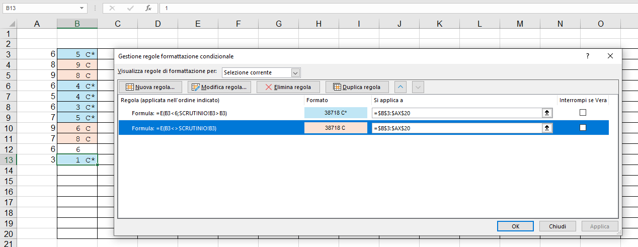

  3. Anonimo
    2024-03-29T08:58:30+00:00
    Va bene; L'unica cosa: io il "C*" o "C" lo devo applicare alla cella del foglio "SCRUTINIO" non alla cella del foglio "PROPOSTE".
    Mi può aggiornare la formula per la formattazione condizionale. Grazie
    Quindi, se ho capito, per la formattazione condizionale del "C*" la formula (da applicare a B3:AX20) sarebbe questa:
    =E(B3<6;SCRUTINIO!B3>B3)
    E questa regola dovrebbe essere la prima in ordine di regole
    Invece per il "C" sarebbe questa:
    =E(B3<>SCRUTINIO!B3)
    inserita come seconda regola.
    Immagine
    N.B. in colonna A ci sono i valori che ho inserito in colonna B del foglio "SCRUTINI".
    Per la formattazione condizionale ho lasciato i caratteri a dimensioni normali perché si vedono meglio.
    Qui un file con le formattazioni: File esempio
    Fai delle prove e nel caso sostituisci i caratteri con quelli UNICODE proposto da Eleuterio.
    Ti basta copiarli dalla pagina web e incollarli nel formato numero personalizzato.
    La risposta è stata utile?
    0 commenti Nessun commento
