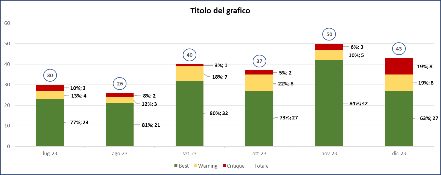

Sto cercando id creare un istogramma a pila che contenga una label con doppio dati (valore assoluto e %). Il grafico con i soli valori viene prodotto, ma quando cerco di combinare i valori assoluti e le percentuali per avere un formato composto da numero; % allora non riesco più a gestire il grafico. Non capisco se e solo una questione di impostazione della tabella o la combinazione dei due. Ho provato ad impostare una nuova tabella composita utilizzando la seguente formula: =D4&(CODICE.CARATT(32))&"("&TESTO(J4;"0%")&")". in questo modo ottengo il dato composto come mi serve, ma non riesco a rappresentarlo sul grafico. La tabella (una delle ipotesi utilizzate) è la seguente:

Il grafico deve essere impilato per mese, per rappresentare le tre fasce di analisi, e riportare per ogni sezione dell'istogramma il doppio valore (94; 91%)

  5. Anonimo
    2024-01-27T21:08:42+00:00
    Ciao,
    prova a vedere da questo file di esempio se le due soluzioni prospettate (una con formule e una con tabella pivot) e i grafici collegati sono la rappresentazione di quanto avevi in mente.
    File esempio
    Questi sono i dati come disposti per avere i due grafici:
    Questi i due rispettivi grafici:
    ciao
